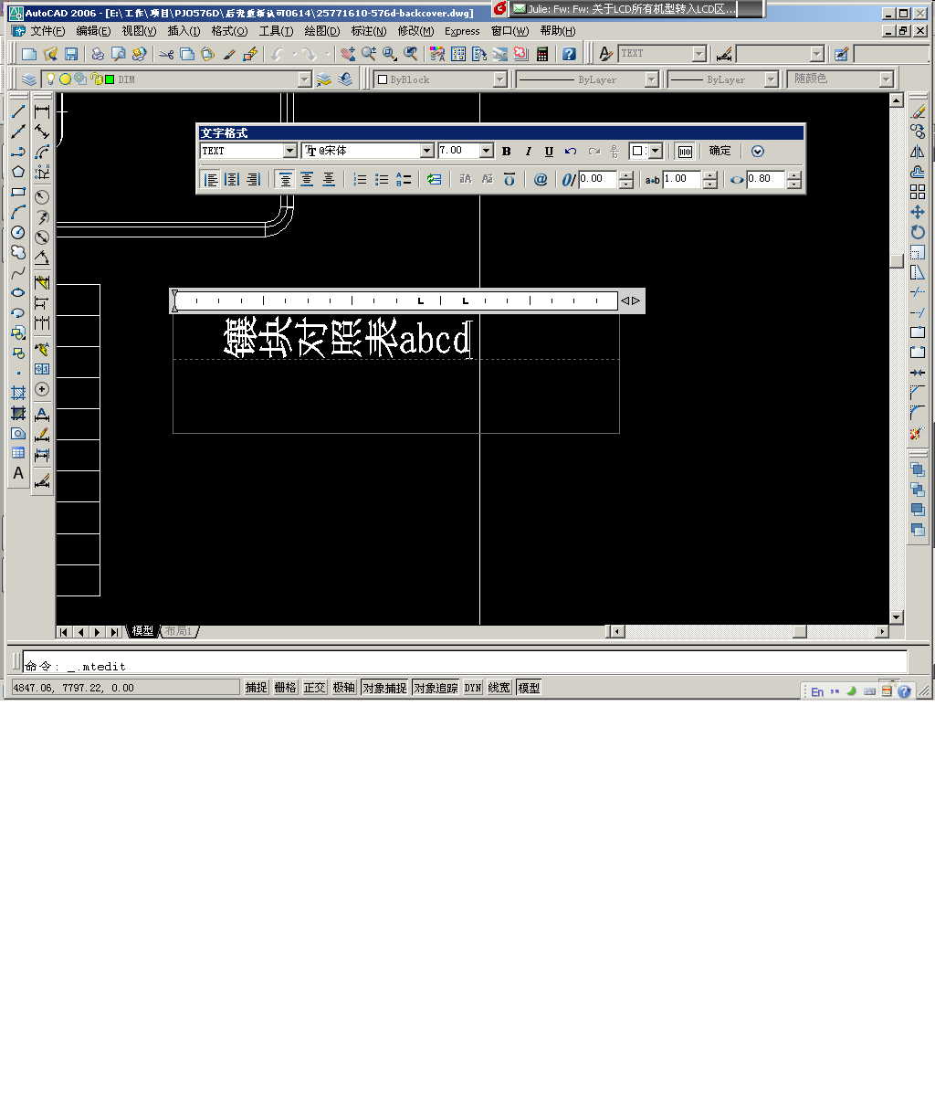

我在AutoCAD里面输字,结果,输入汉字是倒的,而输入的字母却是正的,怎么回事?高手们给我看看

字体选择不要带“@”的宋体,选择字体时向下拖,选择下面的记住不带“@”的。

应该是文字的格式不对,你可以换一种看看.

就是字体的事情,2楼正解

是不是要新建个文字样式
