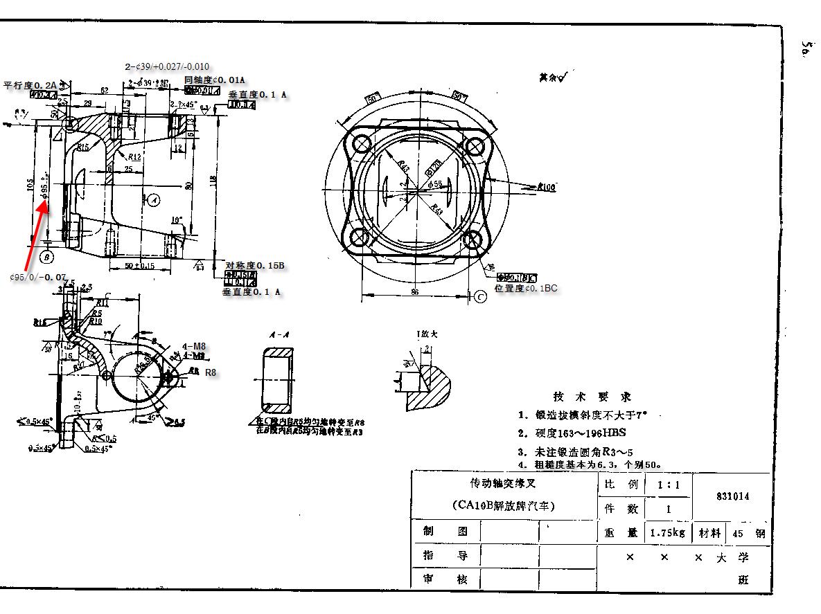

发表于 2007-6-14 11:46:37 | 显示全部楼层 |阅读模式 来自: 中国安徽合肥
传动轴突缘叉.JPG 5 T2 Y* B7 |# {  R8 y9 I
正在做这个的课程设计,工艺确定了,但是夹具方面不知道怎么搞,谢谢!

你做的是盖板式的突缘叉,% K0 {( P' D! K! A5 n) [
现在大多用卡簧式的,7 `# W' V( i! S7 j" o" H0 b
盖板式的装配比较麻烦!
发表于 2007-10-9 18:56:56 | 显示全部楼层 来自: 中国浙江台州
你现在设计的是CA10突元叉,我们厂以前做过,不过现在早就不用了,用卡簧式的EQ140代替,盖板式的轴承碗的轴向间隙不好调整,转速不能太高.9 p! a- F$ l+ P5 N3 `7 v: m
      加工95的阳止口可用两V型块定位两耳圆弧面,两V型块固定在一圆盘上,中间一孔用一大的弹性锥盘顶住两耳内侧斜面确定耳孔轴线方向的中心,然后用一顶杆顶住止口内窝即可加工.此为普通车小批量生产工装.现大都采用数控加工,定位原理一样,但是夹紧方式采用液压斜拉夹紧.
