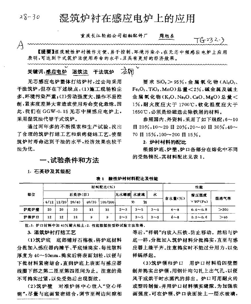

[分享] 湿筑炉衬在感应电炉上的应用
发表于 2007-6-14 12:24:28 | 显示全部楼层 |阅读模式 来自: 中国浙江宁波
湿筑炉衬在感应电炉上的应用. t* ~5 ]% r& k/ w$ X3 ~
8 O; d2 v% n! F$ q2 W
[ 本帖最后由 hurenchang 于 2007-6-16 14:46 编辑 ]
湿筑炉衬在感应电炉上的应用.pdf
