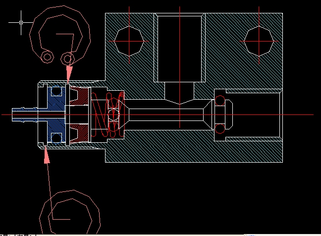

仅仅看图纸,像是一个单向阀。

上面可能是气控阀,用辅助气路(控制气路)控制主回路。用SMC的SYJA300系列可代替!
