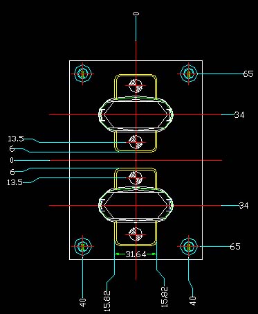

[已解决] 如图的标注是怎样标出来的?怎样设置的?
发表于 2007-6-14 15:13:13 | 显示全部楼层 |阅读模式 来自: 中国广东
高手留步,菜鸟求助,如图的标注是怎样标出来的?怎样设置的?
发表于 2007-6-14 15:21:41 | 显示全部楼层 来自: 中国上海

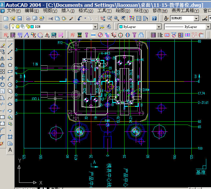

使用 坐标标注! Q0 c8 m& D- ~8 G3 D  f; ]1 X" C
( _( z- C6 P- z! d) R
请注意 在标注前请使用UCS建立 的相对坐标
) A4 g8 a: x: p

发表于 2007-6-14 15:33:00 | 显示全部楼层 来自: 中国北京
2楼版主说的不错,我试了一下,正是坐标标注。

这种标注用在什么地方? 机械图上很少看见
发表于 2007-6-14 15:37:14 | 显示全部楼层 来自: 中国广东河源
模具工程图,
' R2 m5 I- V5 Y0 {$ ^4 {0 h模具的装配图里

 楼主| 发表于 2007-6-14 15:38:17 | 显示全部楼层 来自: 中国广东
这种标注一般是在模具图上面用的
发表于 2007-6-14 15:39:47 | 显示全部楼层 来自: 中国上海
这种坐标标注的方式对于一些钣金件数控加工时可能会用得比较多" \. G0 ]/ p, U- e9 s
3 ]7 W5 G* w5 k- F9 b
另外对于板材上,当有较多的加工孔之类时,用此种标注可以使图纸的幅面好看一点
