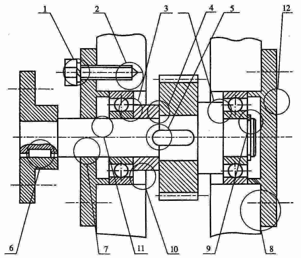

下图是一个轴系的改错题,其中“(11)悬伸轴精加工面过长,装配轴承不便”这是为什么?谁能帮我看看告诉我,谢谢!5 d* y+ q9 }8 o/ _% h
[localimg=351,300]1[/localimg]

为什么不方便呢?是不是需要台阶呢?
发表于 2007-6-14 20:02:38 | 显示全部楼层 来自: 中国江苏苏州
回复 #4 freezyb 的帖子
可能是当这个轴承与轴是间隙配合时,加工面很长,就很难保证一次安装到位,因为有偏斜的产生。如果有可能还是设计个台阶为好。如果是热装或冷装,这个问题应该不大。

第11处因为轴承左边的那一段太长了,轴承要装到位必须从走很长一段距离,在用铜棒或者其他工具敲击的方法安装的时候内圈所走的距离过长,假如加工精度不高轴上有毛刺,很容易在安装过程中卡住,影响轴承。因此在轴承压盖前的那一段完全可以将轴径减小,在轴承位处进行精加工即可。
" U% @  n2 r1 b4 `! {! d1 d* J1 Y" Q) ]! l3 `5 `. F4 {# w% X
并且在实际中也都是这么做的!
6 D+ J1 y1 t- a! o' j并且该处压盖还缺少一个骨架油封~这也是一个错误

第11处
- o) U% O3 u" }3 a& ^1、从设计上讲,这样的结构不合理,因为在满足强度的情况下,可以尽可能的减轻零件的重量(轴),可以设计成阶梯轴,但也要注意台阶尺寸不要悬差很大,避免应力的出现;
+ W6 x  r8 R: g7 \: q) L' ~2、从机加工上讲,轴承左边的那一段太长了,,最根本的是加工成本高(磨加工),即使加工好了,装配肯定不易控制,热装——由于距离长,很易散热,轴承装到位不好控制;冷装——适合精度不高,主轴转速低的应用场合

其实不必作成阶梯的, 靠公差改变就能做到。LS 已经解释很清楚了6 Y3 e! w2 p3 I
1 Q; L( ~$ _( Q# D* s4 W# i; E
还有一处没画出来的就是 轴承盖没有退刀槽,那个地方不开退刀槽就要在墙板上的轴承孔处倒角。要不然安装不到位。因为加工的时候肯定有残留余量的。

对于你说的问题11 应解释为:  轴承位置太长 轴承位置整段没有过渡 轴承从头到进去到安装位置 整段都是紧配合 所以不容易进去. 建议将轴承位置左侧做成比轴承装配处直径小一点

此处应有轴肩的.
- _" Y. t6 Q6 b1.轴与轴承配合面的尺寸及外圆要求较高,如果该处没有台阶,则要精加工的面长,加工费用较高.
! b% L  D! q/ u2.如为一个尺寸,则轴承在装配时需要空过很长的轴,不便安装该轴承.
4 ~& H9 u. f' I3.轴的外露部分长时间暴露在空气中,空易锈蚀及碰伤,表面不理想会对以后轴承的拆装带来不必要的磨烦.

: k: Q! o1 \8 N" g  p第七处应该有密封,不做成阶梯轴长时间会在此处磨损而造成轴承拆卸困难。

2个原因:
& D# v3 m: p% H7 G; G4 }& d1\实用原则:有配合要求的地方才进行精加工,提高生产效率,降低生产成本
/ |# n: d+ ]( t% u% y, B2\轴承的安装是需要导向的,一根直直的光轴安装不方便,这根轴根本没有考虑

轴承装拆不方便.设计时考虑将轴承左侧的轴径比装配轴承的直径稍稍小些,有一小台肩!

左端轴太长,轴承装入太深,装配时,不好装。

第11处:此段与轴承配合处只需留一个宽度与轴承宽度相同的的台阶就行了,其余车小便于装配和拆卸。5处键太长,6处键太短。

从图纸上看11处位置装轴承长度太长,在设计上,装轴承部位一般比对应的光轴部位要0.5mm左右,这样装卸轴承比较方便
