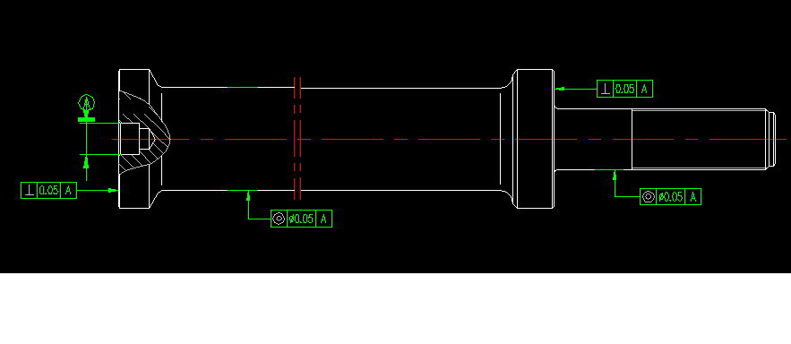

这样的工件如何加工才能保证形位公差,请给出工艺流程,谢谢!
发表于 2007-6-14 17:35:47 | 显示全部楼层 来自: 中国河北邯郸
先加工两端中心孔,以中心孔顶尖固定,加工外园可以保证公差。
发表于 2007-6-14 19:10:10 | 显示全部楼层 来自: 中国山东临沂
两端打中心孔,用顶尖支撑加工各外圆及端面,然后以加工好的外圆为基准加工基准A
发表于 2007-6-14 20:49:44 | 显示全部楼层 来自: 中国江苏常州
你所提供的图纸尺寸不全,按图的意思是根细长轴,如果是那样,形位公差很难得到保证,如果不是很特别的细长,那么还是可以实现的.但是需要一道去应力退火,即. f: X! r0 H& o8 V9 n; V
车------调质----------车--------正火-------车---------外磨
发表于 2007-6-14 21:26:10 | 显示全部楼层 来自: 中国黑龙江佳木斯
估计的工艺:下料_粗车留余量定总长,打顶尖孔_调质_打顶尖车外圆留余量_研磨中心孔_磨外圆_车左端孔至尺寸.

总长600多,不算长,我这里三种工艺,看看哪种好(精车), _# e. F7 e3 p& U
1.夹右端,全部车成,架中心架齐总长,打中心孔,车螺纹,掉头车基准孔,可以保证形位公差,但扣的同轴度要差一些6 y& \  q/ n$ F5 t
2.双顶,全部车成,上中心架,车基准孔# I0 R( Z# }7 q
3.车基准孔及端面,双顶,全部车成

你的这个图纸的形位公差标注错误,首先你的基准A就标得不恰当,这个孔只不过是个工艺孔你拿来做基准,而你后面标的形位公差什么垂直度以A为基准就错了。

没那么复杂,孔不是工艺孔,是配定位销得,我说得工艺哪一个比较好,用数控车就行

第2种方法比较好.容易保证要求.

粗车后打中心孔,热处理后两端顶尖支承,精车端面外圆,可保证形位公差. K0 s0 |# v, L& ]. s  V8 X
最后再钻孔,攻螺纹

1,平端面,定总长,打中心孔,2粗车,调质.
. T0 _! w5 ?+ j% A3 [3,修研顶尖孔,架顶尖,精车外圆留磨.余车成.
! C; D: V$ M; |' l& L; X4,磨外圆(左右两端都磨),有垂真要求的外圆两侧端面都要磨(为下工序找正用)
. N! ~0 t, L' e5 ~. t: C5,掉头,两外圆找正,端面找正,加工基准孔.4 {1 V! E6 b. J+ m! C% u$ g/ w
6,检.

定长——打中心孔——双顶粗车——调质处理——双顶精车——双顶精磨——表面处理
