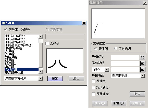

不懂焊接件,没干过。不过可以建议你在装配下设计比较好吧,因为solid3000中零件设计时对于零厚度的特征试无法生成的(比如相切)对于焊接件其实就是多个零件焊在一起的装配。建议在装配下新建零件来画和已有零部件相关联的零件,比较好。
7 ^/ V9 ?, m; i! S+ n3 N3 [在solid3000的工程图中,还提供了大量的焊接符号如下图:

发表于 2007-12-29 08:54:40 | 显示全部楼层 来自: 中国北京
回复 3# 的帖子
对于焊接件,按装配或零件来做,基本上完全取决于作图者。
  H$ V& }- A9 W5 n; H/ D因为solid3000没有提供专门的焊接模块,所以也不能做类似的修饰了
