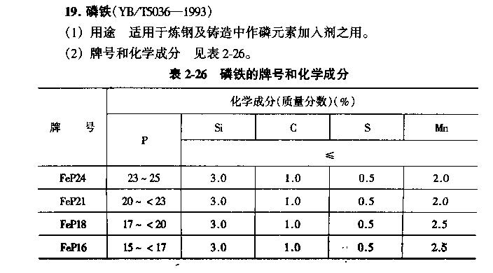

请教各位大侠, 24号铁是指什么铁?

发表于 2007-6-20 16:34:28 | 显示全部楼层 来自: 中国四川绵阳
回复 #1 sssharry 的帖子
24号铁为FeP24。
wjliao + 3 应助
发表于 2007-6-20 23:13:11 | 显示全部楼层 来自: 中国广东深圳
在材料当中,没有24#铁的说法,而只有在生活当中才会这样叫,24#,通常是指24号钢,含碳量为24!%.

发表于 2007-6-21 08:33:06 | 显示全部楼层 来自: 中国福建泉州
应该是含碳量为0.24%的纯铁,标法为Fe24.

发表于 2007-6-21 08:56:12 | 显示全部楼层 来自: 中国江西南昌
没听说国标中没有这样的标法,这种铁有什么用途吗 ?
发表于 2007-6-22 10:03:22 | 显示全部楼层 来自: 中国上海
同意四楼的说法。可能是炼钢企业的俗称。+ d+ q; ?8 N( M) D- ?$ R$ T
* G, ?  g/ i& w含碳0.24%还是纯铁吗?我记得45#钢的含碳量是0.45%。也没有24号钢,要么是25号。

发表于 2007-6-22 10:18:49 | 显示全部楼层 来自: 中国山东临沂
 是低碳优质钢的一种,含碳量为0.24%
发表于 2007-6-22 11:16:52 | 显示全部楼层 来自: 中国江苏苏州
是不是SUM24L快削铁?
