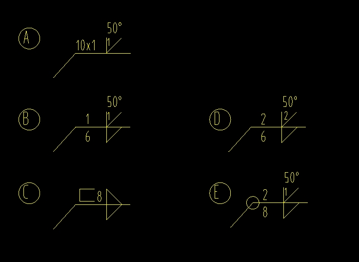

不熟悉电焊,图中符号各代表什么?各位DX能告诉我吗?

C 工件三面上下 角焊6 _6 z& s, t, @0 b/ I

看看下面的链接.找本书好好看看.机械设计手册上有详细介绍!7 m) |! i; x8 ?- k2 e+ R$ g

A:要求填满坡口后焊接高为10宽为1的不等脚角焊缝,此类焊缝为单面组合焊缝,组装时坡口角度50度,组对间隙为1mm.% S  b6 \) q; D" D
B:双面焊缝,正面为对接焊缝,坡口角度为50度,组对间隙为1,钝边为1,背面为焊角高度为6的等边角焊缝.5 ?8 t) r$ @7 V$ x! i6 p" _
C:双面等边角焊缝,焊角高度8,三面焊接.  N3 N/ X' t# @4 P6 ^- P
D:与B类似
( f  w$ u; f7 r' G8 @8 d( Q! _E:与B类似,不同的是要求周圈焊接
