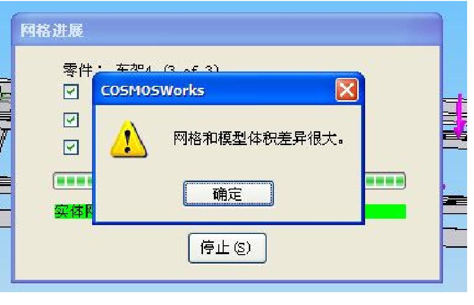

我在分析一个工字钢时出现了下面的情况,这是怎么回事啊,怎么解决?]  t% V% S# ^2 u% j- W' E* `; Z2 _

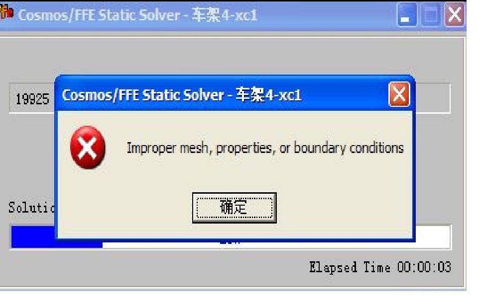

并且运行后也不行,出现以下情况,这个怎么解决啊????

发表于 2007-7-5 16:48:53 | 显示全部楼层 来自: 中国浙江杭州
第一个是由于模型中存在倒角等小元素,解决方法:减小网络划分单元或者干脆去掉倒角等不影响整体强度的因素
