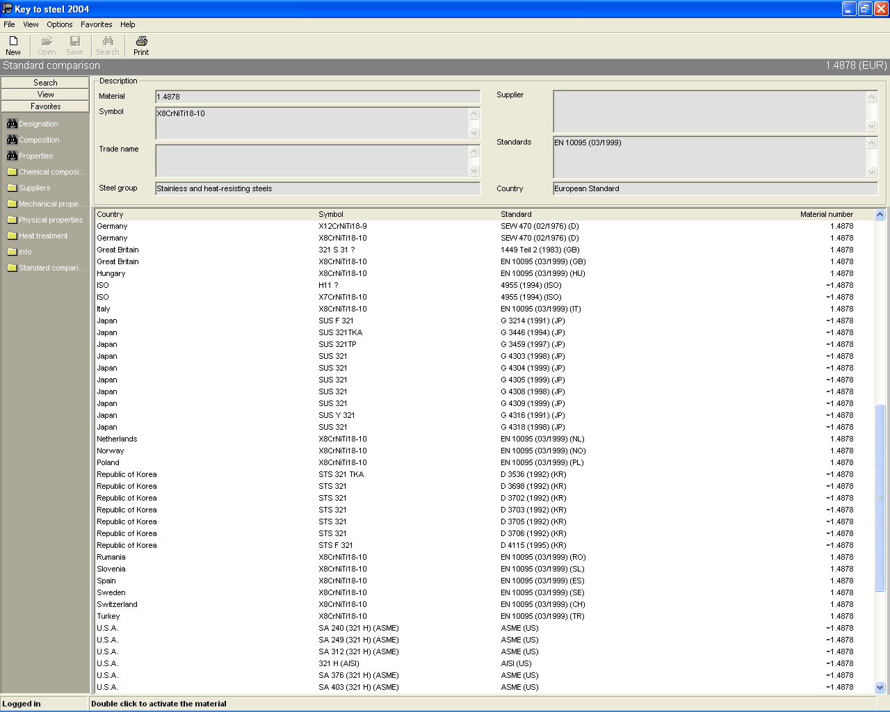

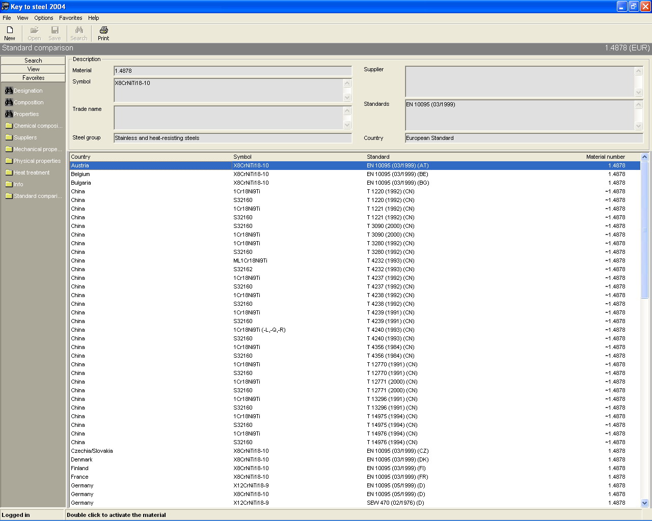

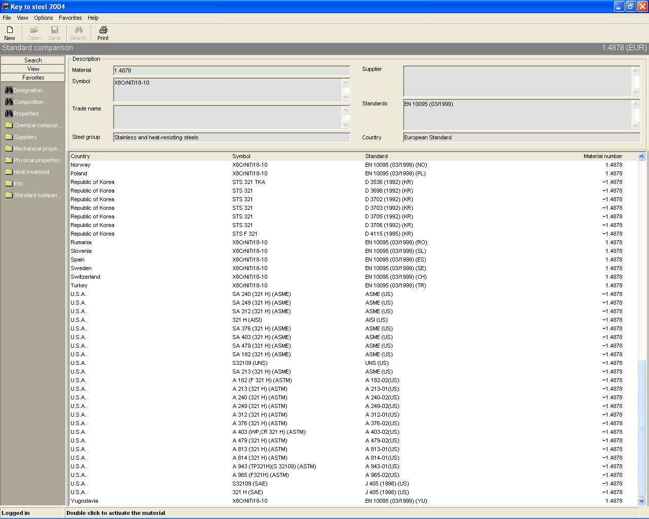

发表于 2007-6-15 08:54:38 | 显示全部楼层 来自: 西班牙
请参见下表所列
