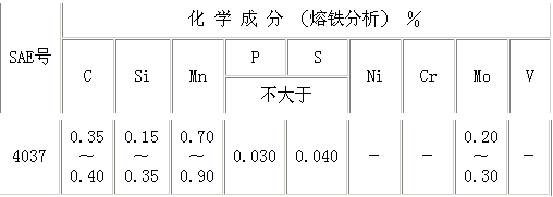

SAE 40 B 37是什么材料 ,请指教.谢谢.
发表于 2007-6-15 19:58:45 | 显示全部楼层 来自: 中国江苏无锡
SAE4037倒是知道的,是美国标准
0 y& @# p0 G0 o不知道LZ确定是SAE 40 B 37否!' Y) R6 ?; f7 ]) A8 s& [7 r8 L
顺便给出SAE4037的成分 1.jpg - `+ T8 E+ O3 L6 i- U

发表于 2007-6-18 19:04:40 | 显示全部楼层 来自: 中国江苏苏州
40B37就是指含硼的40375 }2 d9 ?6 q) n
40指钼钢,平均含钼量为:0.25%7 }) ]4 A9 Y; X0 y% W
37指平均含碳量:0.37%0 E8 E% k7 b6 X, ]+ t1 F
中间的B,是指含硼,目的为提高淬透性.
wjliao + 5 应助
发表于 2007-6-18 20:07:36 | 显示全部楼层 来自: 中国江苏无锡
原帖由 williswon 于 2007-6-18 19:04 发表 http://www.3dportal.cn/discuz/images/common/back.gif
. |, C0 t' m$ A$ ?- J40B37就是指含硼的4037. e8 g0 G0 ?8 f+ i5 A2 q$ i/ h. ^  @6 l
40指钼钢,平均含钼量为:0.25%/ W# M$ t. m3 e
37指平均含碳量:0.37%# F  `, \! i# N$ Z6 S: N3 d! r
中间的B,是指含硼,目的为提高淬透性.
2 p$ `% @3 n! v
对头
7 s- Z. Y- w! [0 w刚查了下SAE标准的钢号表示法
# J) O, U  k7 ?! q% H9 Z  p9 S! r
8 W& a+ M/ ^+ N* B' e. ]) }: @7 {
钢号一般由四位数字组成,前两位表示钢类,后两位表示钢的平均含碳量的万分之几的数值。具体编号系统为:
