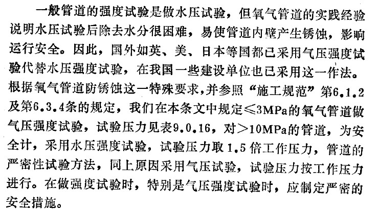

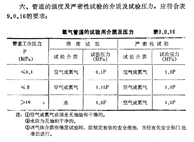

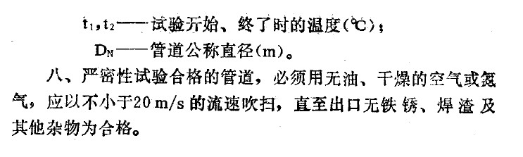

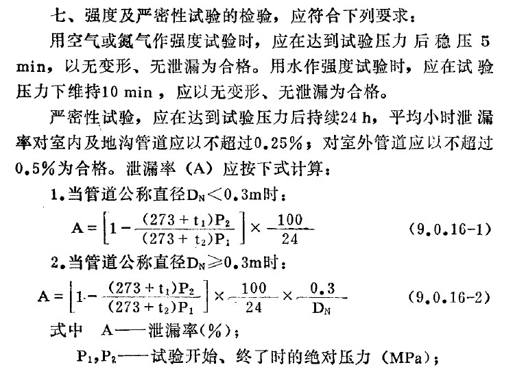

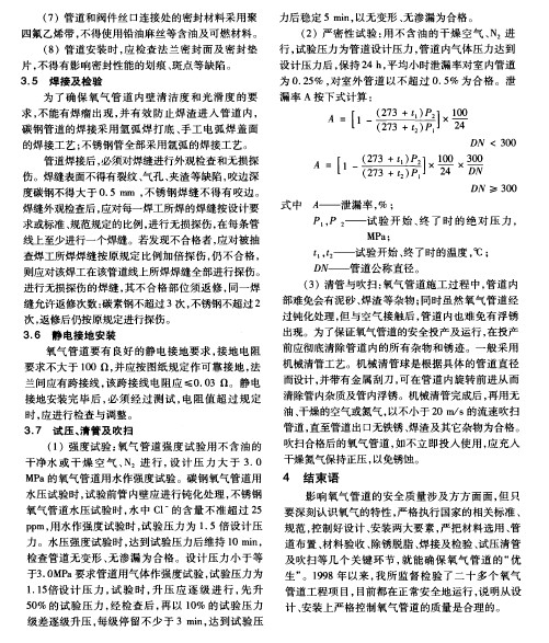

按JB/T5902-2001标准规定:焊接好的氧气管道作泄漏试验,试验介质必须为无油干燥氮气或无油干燥空气,试验压力为工作压力,保压24小时后校核每小时平均泄漏率.氧气管道必须经脱脂处理,与氧气接触的表面必须进行油及油脱的检验,检验方法按JB/T6896的有关规定进行.
折桂使者 + 5 应助
发表于 2007-6-25 09:38:19 | 显示全部楼层 来自: 中国江苏南京
习惯上氧气管道脱脂处理用HG20202-2000 《脱脂工程施工及验收规范》较多的,上面有相应的检验要求。
