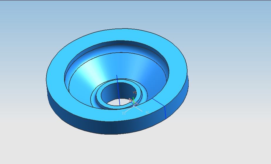

就是在草图里制作一个简单的多边形和中心线,然后想在建模里 利用:回转 命令生成一个回转体,为何不能生成?而且选择的时候一下子选择了草图里的所有部件,我只想选择草图里的部分元素啊。/ k6 x5 f' c4 W2 o

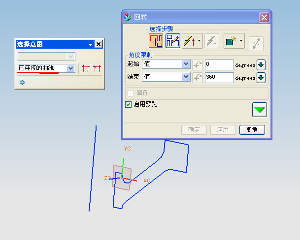

在“选择意图”对话框中选“已连接曲线”即可。: p. p  @* Q' w8 P
请看下图。
