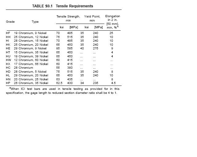

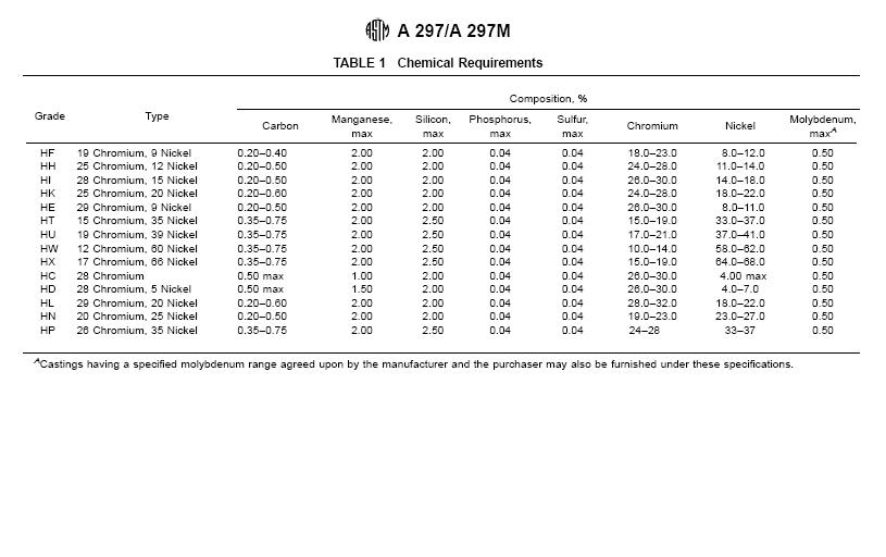

请问谁有材料SA 297HH的相关介绍或标准?
; Z, w. ^, g* i9 h8 f4 P6 K, u" u9 G5 H6 M4 P
尤其是金相方面的资料介绍(论文等),还有化学成分、机械性能!?
1 G; D! u* u8 X# z5 S; _6 F' S9 F4 I" P3 ?$ l1 m3 g) D
先谢谢了。
发表于 2007-6-15 23:32:37 | 显示全部楼层 来自: 中国江苏南京
ASTM A297 一般用耐热铬铁与镍铬铁合金钢铸件规格) Z' e0 J0 D+ l# @, \: {- ^
