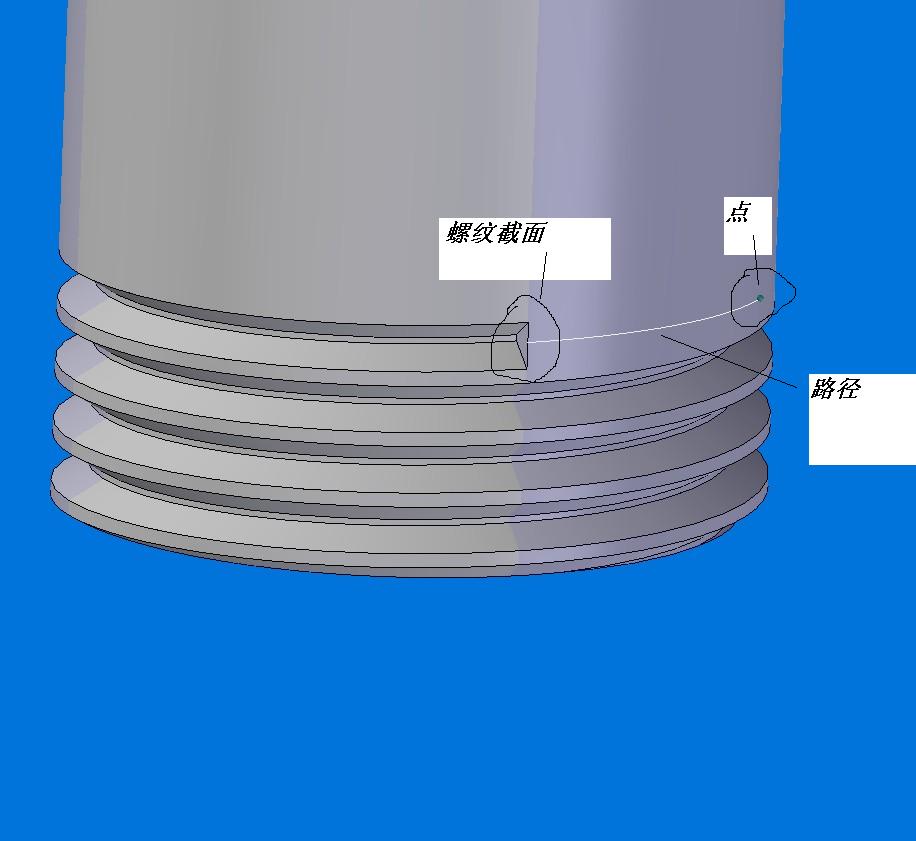

想做个螺纹收尾,在solidedge里的命令是"放样型除料",不能成功,提示:零厚度实体,生成交点不受支持
; v1 y" D( D: J( P  o
" B( O9 y% x8 |用PRO/E确可以成功,命令是扫描混合切料,这是为什么?是不是pro/e更高级?

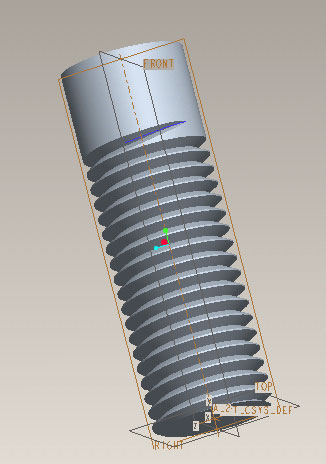

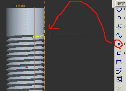

 楼主| 发表于 2007-6-15 15:13:26 | 显示全部楼层 来自: 中国江苏苏州
用PRO/E做出来的
