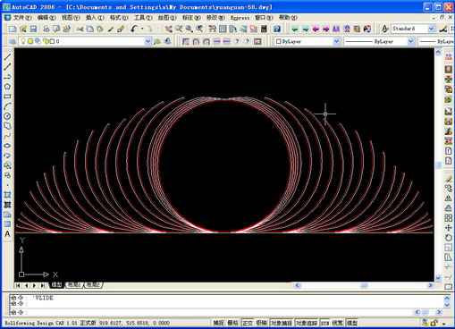

直径50圆管滚轮滚花图--初级版,/ D" Q$ H6 q) M# h  m( E- o
其它的直径圆管可以用缩放命令直接获得滚花图。

马工,是不是道次多了点,10来组的也能做吧!

焊管设备一般要跑50米以上/每分钟,所以要多一点,0 W' ?) i. V) u6 b' {4 S% V- a
其实过程中增加或减少一些都行。

感觉道次太多了。不过还是感谢楼主。

这做法成本太高,实际生产中成形方法不同

有W孔型开头的吗??????????
