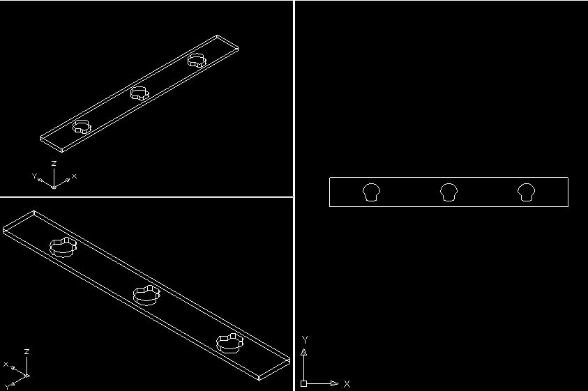

 楼主| 发表于 2007-6-17 15:59:21 | 显示全部楼层 来自: 中国江苏无锡
现在手头上又批图纸 是已经画好的板材立体(内带不规则压孔),现需要将压孔的距离做出修改,请问有什么方法是最简单的!  已经尝试过移动面

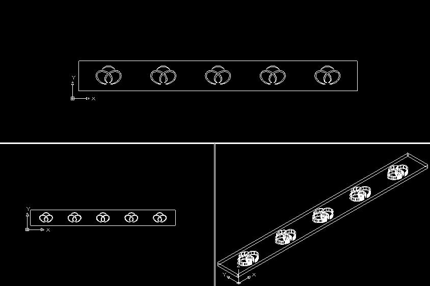

 楼主| 发表于 2007-6-18 08:53:05 | 显示全部楼层 来自: 中国江苏无锡
这是其中两个,铝合金板材(150*10)  长度是2.87M
发表于 2007-6-18 12:11:55 | 显示全部楼层 来自: 中国广东广州
是对称的零件吧
. v; J1 |' N; n& S那可以试试切掉一部分孔间的实体来实现移动 不过要细心选分段的线
 楼主| 发表于 2007-6-18 14:58:48 | 显示全部楼层 来自: 中国江苏无锡
刚找到一个比较简单方法,就是利用复制面solidedit把主视面复制下来,然后再分解,在用2D编辑方法对主视面进行移动修改后再差集拉伸!
