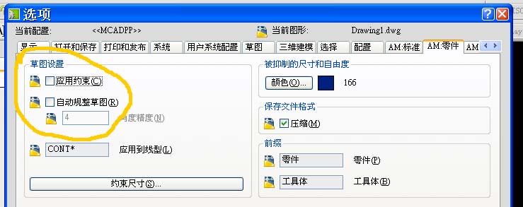

关掉这两个草图设定看看

2楼所说的是相对于模型空间草图的驱动尺寸的添加,可能是我说的不太详细,在模型空间里添加草图驱动尺寸是没有问题的。问题出现在用模型空间的立体图生成图纸空间的工程图后,用Desktop注释工具栏中的参考尺寸工具为工程图添加图纸上没有的参考尺寸时,如参考尺寸不是所要求的样式需按命令行的选项[指定定位点或[放弃(U)/水平(H)/垂直(V)/对齐(A)/平行(P)/角度(N)/坐标(O)/参照(F)/基本(B)]改为所要求的样式(如对齐标注改为竖直,距离标注改为角度),可选项不起作用,尺寸样式依然不变。不知这是设置问题还是软件本身的问题,我在MDT2008上试过,问题依然存在。
