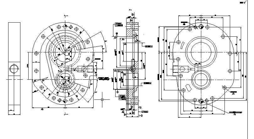

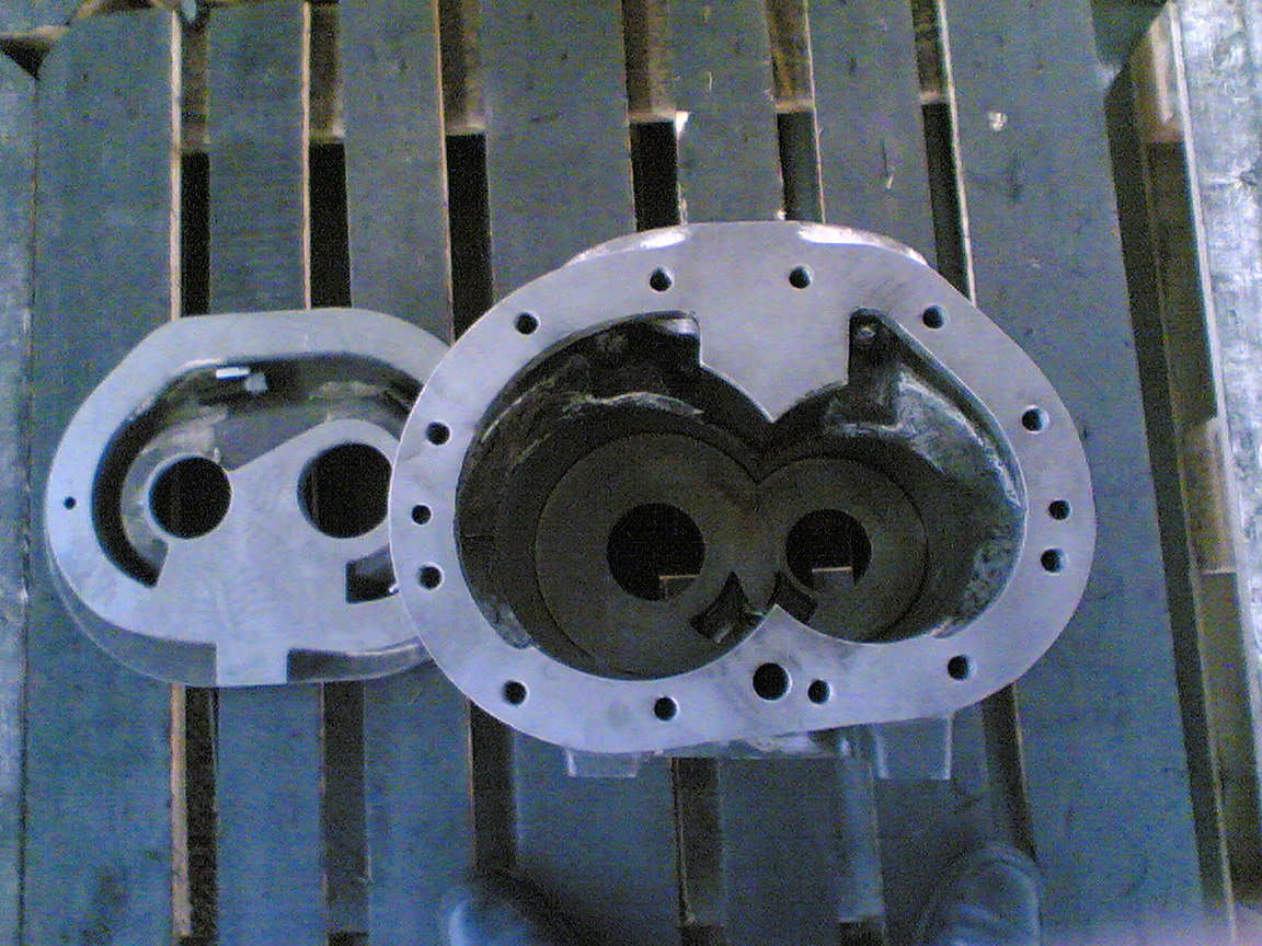

我公司在生产这类工件(铸件)中,对工装一直不怎么讲究,每做一个工件都得校表找正各孔中心,没什么效率。
7 p9 m: }0 c+ |+ S5 f就现在的加工工艺是这样的,1。粗铣两端面单面留0.5mm余量,   2。校正工件粗镗各台肩孔,粗铣各孔底面。(孔单边放1mm余量、底面放1.5mm雨量)  3。上磨床磨两端面至要求尺寸。 4。工件从新校正,半粗、精镗各孔,底面。钻,铰销孔,
% ^' e$ V) v* d& F1 u* \4 k在上面的 2. 4.道想搞个专门的工装,那位前辈能帮我想想办法吗?   W) k" ~- `3 G2 f' U; N9 c
工件不是很规则,现在校正的时候都是按最右边土上的直边校的,
# H" g, D0 N) p; m工件批量较大,各位帮帮忙呀~``            ^_^

第二道工序的工装得怎么弄呀,工件比较大图片可能有点不清楚,体谅下哦~http://C:\\Documents and Settings\\Administrator\\桌面\\通用工具\\未命名.jpg& w) G' h: h0 y+ ^, w6 P' z  B" j5 P

如果量大可要求毛坯做好一点,或分批做成可调式,借用毛坯外形定心
6 x. u) f+ u$ T" I( G+ B4 J8 x1 O第2做好,第4只需要重复定位即可,就不需校正啦

图有点看不清,但是明显可以知道,你的工件上需要搞一些定位的撘子,这样在加工的同时进行加工,但在下道工序就可以做基准了,他们是铸造的时候同时搞出来的.希望对你有帮助.

$ D/ Z9 [7 E# C, @/ w4 c7 m8 M, J因为毛胚轮廓不是特别好,精准,那消除工艺搭子好象比较困难诶,我发个产品图给大家看看,主要是这两零件配合,要求是外形要对起,现在铸造用的是铁模,外形尺寸基本比较稳定,看有没有更好的办法,谢谢大家啦。

尺寸不是很清楚,但按我的经验(这类的零件我们做得多了,雷达上的减速机外壳和这个很相似), _5 c$ Q& _& L$ O" L8 j
孔在加工中心上镗,钻孔用钻模

按你的工艺  1 粗铣两平面
" Z7 g  }, v4 U0 v                  2 精磨两平面" r% T- I4 X9 {4 Q! ]
                  3 以两毛胚孔及平面定位钻、铰定位销孔( Z9 c7 @$ _- I
                  4 以平面及两定位销孔定位粗镗轴承孔
0 X3 [5 V- H: A+ P2 J9 {/ Z                  5 以两定位销孔定位精镗一轴承孔( r% M1 H4 r) V) k
                  6以轴承孔及一定位销孔定位精镗另一轴承孔
0 ]( d. L- k' i3 Z2 o* Y! j                  7 以两定位销孔及平面定位钻螺纹底孔
( t; c3 O6 V7 ]) k                  8 攻丝
% D! C# d' C8 v+ l" F如果要最合理的工艺,需要提供你厂加工设备情况、毛胚生产方式、详细的图纸(尺寸都看不到,不知道公差要求,不知道产品大小、怎么订的出加工工艺!)

像这种铸件一般要做工艺搭子,在加工工艺搭子,以加工后的工艺搭子来定位。

上下底面加工时把两销孔加工好,以两销孔为基准上钻模

率先做工艺孔找正
% M- l2 Z6 }% |, C8 q后续工序基准统一
