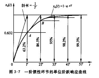

发表于 2007-6-18 17:07:29 | 显示全部楼层 来自: 美国
看响应曲线,有惯性.
发表于 2007-6-18 20:39:27 | 显示全部楼层 来自: 中国辽宁沈阳
ls说的对,惯性环节顾名思义有惯性嘛,看曲线就知道了,呵呵
 楼主| 发表于 2007-6-19 18:39:50 | 显示全部楼层 来自: 芬兰
我怎么看不出来啊。:(,类似的曲线见过不少,干吗不都叫惯性环节呢。

发表于 2007-9-19 09:35:37 | 显示全部楼层 来自: 中国上海
凡动力学方程为一阶微分方程
: t( l) s/ e) _4 T# QTdxo(t)/dt+xo(t)=Kxi(t)& h# K$ }" u* {4 r( a0 x
形式的环节为惯性环节。其传递函数为K/(Ts+1)。) k6 t3 v9 X* [+ I. g
惯性环节的特点是其输出量延缓地反应输入量的变化规律。
