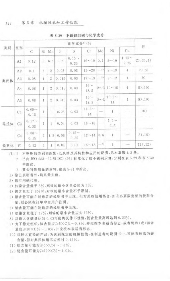

[分享] 不锈钢的组别及化学成分
发表于 2007-6-16 00:45:16 | 显示全部楼层 |阅读模式 来自: 中国上海
不锈钢的组别及化学成分9 t$ {2 I4 Z/ ^7 e$ }$ F3 ~( S
