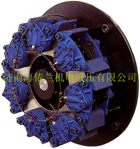

用在有压缩空气的地方,比如压缩机 :lol:
发表于 2008-7-24 13:26:19 | 显示全部楼层 来自: 中国浙江宁波
它主要用于石油钻机传动机组总离合器。它具有传递扭矩大,结构紧凑的优点。
发表于 2008-7-24 13:31:49 | 显示全部楼层 来自: 中国浙江宁波
隔膜型盘式气胎离合器,这种离合器的工作表面是环状平面。工作时,摩擦片沿轴向移动,故又称轴向作用式离合器。按摩擦盘数不同,可分为单盘、双盘、多盘几种。而按其气室结构型式不同,分为隔膜型、活塞型和气囊型。它主要用于石油钻机传动机组总离合器。它具有传递扭矩大,结构紧凑的优点。

气动离合器可在广范围内调整转矩,散热效果好,适用于高频度,高负荷,连续滑动等使用条件。调整空气压使起动柔和。主要用于包装机械、冲压机械、灌装机械等。生产厂家:% g* q' a& E' z( U5 [- p. @
