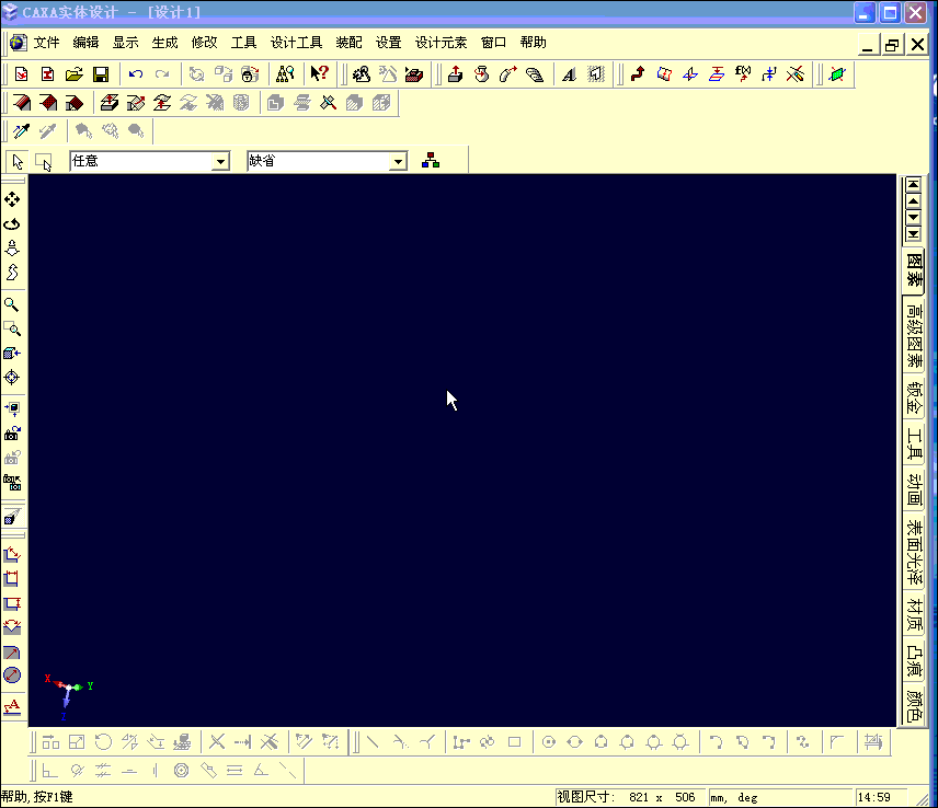

caxa中变拔模如何做,各位请指点......谢谢!

你所说的变拔模是指一个零件的拔模斜度不一样吗?有地方1度,有地方2度的那种?5 d4 x* ~0 Y/ H: z, J& Q2 G/ ?& d

正如2楼大哥所说情况

如果是这样的话,那就简单的多了。请看下图

#4不好意思,怪我没说清楚,caxa2004制造工程师,如何做同一个面上变拔模,..............

谢谢你,给我的答复,你提出的倒角方式,我不明白能否在说明明白点,我应该有能力解决你提出的问题.............

% G9 g' a  J% \$ _5 KCAXA2004制造工程师我已经好久不用了。它的造形功能不如实体设计,一般我是在实体设计中做出实体,然后再拿到制造工程师中去编程等。。
2 L; X8 p2 O1 @" t0 l9 x  `/ n( d3 O3 e! c+ e' g( c7 P
同一个面上的变拔模?什么意思?能否讲清楚一点,或索性将您的图纸放上来看一下如何?
 楼主| 发表于 2007-6-18 19:12:43 | 显示全部楼层 来自: 中国湖北十堰
就是在一个面上的拔模从A点比如5度过渡到B20度,这样的拔模角度,实体中能做出吗
