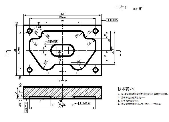

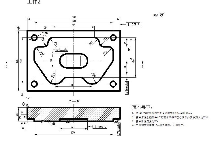

1、采用CAXA软件绘制实体造型
% ]4 [+ [) g, ]( u+ I2、采用CAXA软件,选取零件2~3处使用手工编程,同时也用自动编程生成刀具轨迹并讨论分析两种不同的加工方式

第一个应该是在长方体基础上拉伸生成实体,第二个是在实体上拉伸生产孔。
- i, g$ y" B. M" N, ?  B0 l4 m7 N我也是新手,做做看再说。
发表于 2007-6-17 20:34:34 | 显示全部楼层 来自: 中国江西南昌
图下面那个孔距为80的弧,半径是多少?看不清。

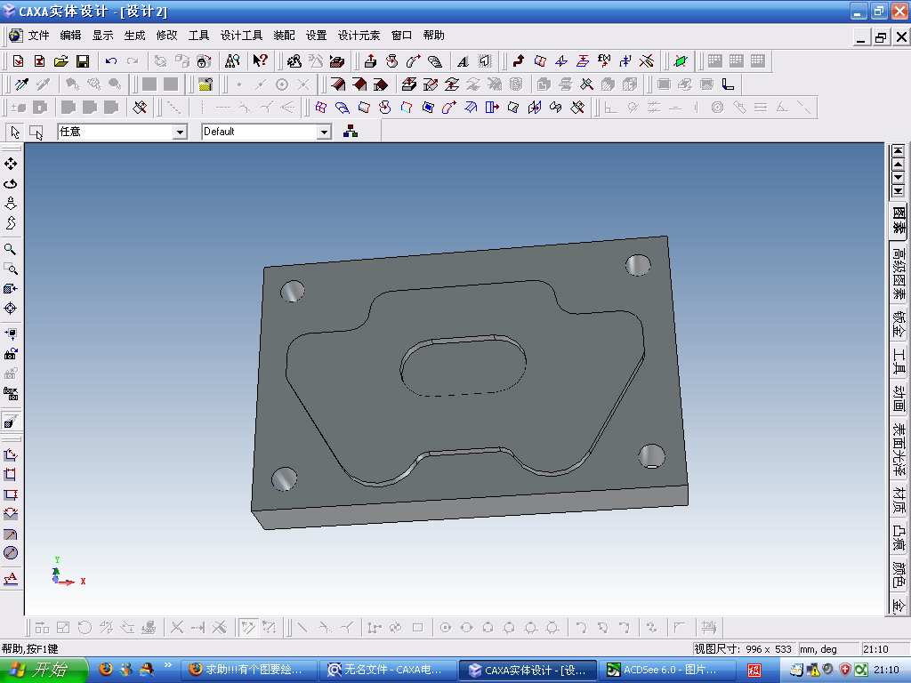

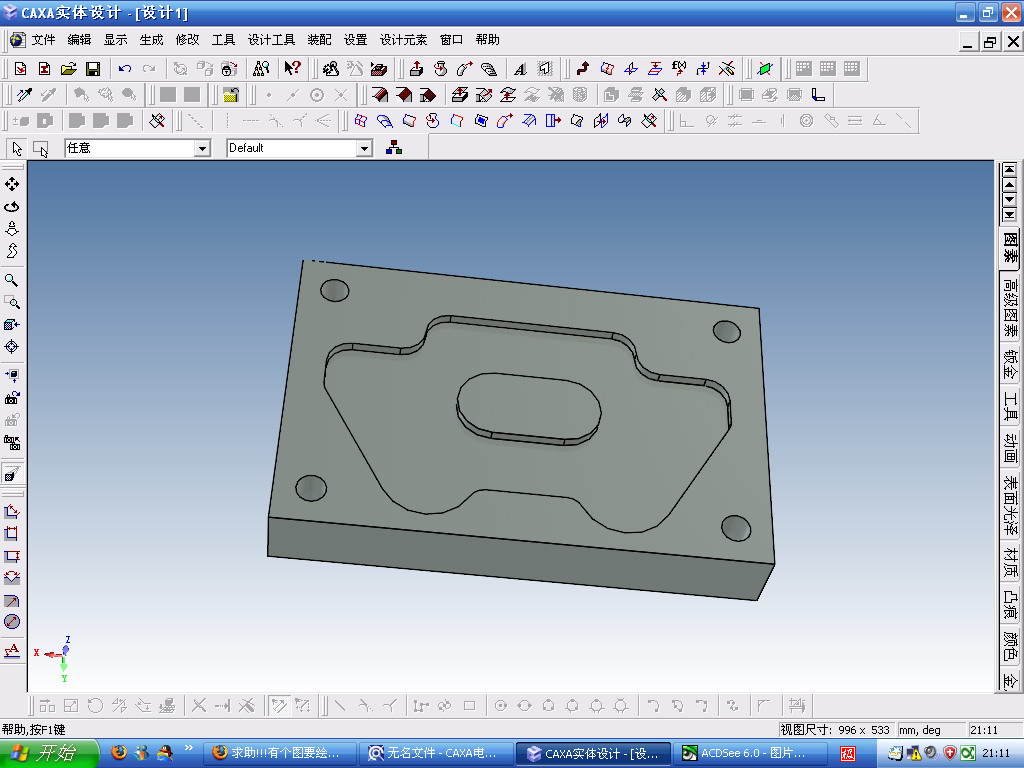

发表于 2007-6-17 21:12:06 | 显示全部楼层 来自: 中国江西南昌
看看是不是这样?
