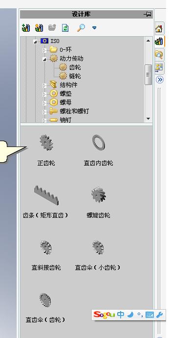

请问各位高手solidworks的标准件里有没有齿轮啊!!!

有齿轮,在TOOLBOX里呢---动力传动
0 ~  z! ^9 w; o6 L- F" c6 U0 V2 o4 x& F
你好  w* N0 Q. s. A7 u
- C; Z3 w) m: J  b
在TOOLBOX   ISO里  动力传动

有,只不过没再GB中。在ISO中就有。

原帖由 ldy188 于 2007-6-25 16:27 发表 http://www.3dportal.cn/discuz/images/common/back.gif: t2 i0 r* R6 o% @5 _" t
有,只不过没再GB中。在ISO中就有。
8 i% u) Q/ C5 R; f# E7 o- L我怎么找不到呀,你怎么调出这个工具 的

在TOOLBOX里的ISO有
