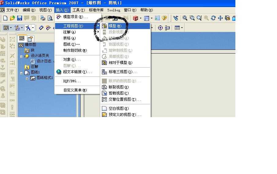

在solidwork2006中可以将三维爆炸图转为工程图,而solidwork2007却不能,只能转为装配图的标准视图,为什么?高手指点一下!!!!!

可以啊,你加入模型就OK了

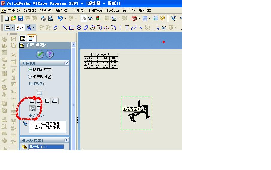

可以啊,你加入模型就OK了,按照下面的图试试
发表于 2007-6-17 20:01:00 | 显示全部楼层 来自: 中国江苏常州
在你的标準视图上点击右键,选择属性,在"爆炸狀态中显示"的框中打钩,视图就炸开,去消打钩,就恢复原状._就问题原来就有贴子,到前面查一查就行了.
