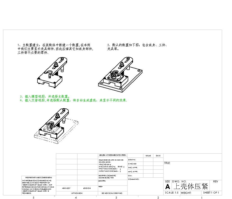

在autocad装配图中,非本部件零件一般用双点划线作透明表达,但在Solidworks装配体工程图中,虽可用双点划线画出轮廓线,但却无法用透明来显示出非本部件零件所遮盖的零件轮廓线,可能是本人未找到方法,望各位大侠各抒已见,多多指教!
发表于 2007-6-16 22:33:17 | 显示全部楼层 来自: 中国江苏无锡
可采用交替视图方法实现,见下图:

 楼主| 发表于 2007-6-16 22:58:07 | 显示全部楼层 来自: 中国浙江绍兴
感谢fushuixiu
非常感谢fushuixiu 的指导,你的方法非常好,我还从来没用过交替视图呢,再次表示感谢!

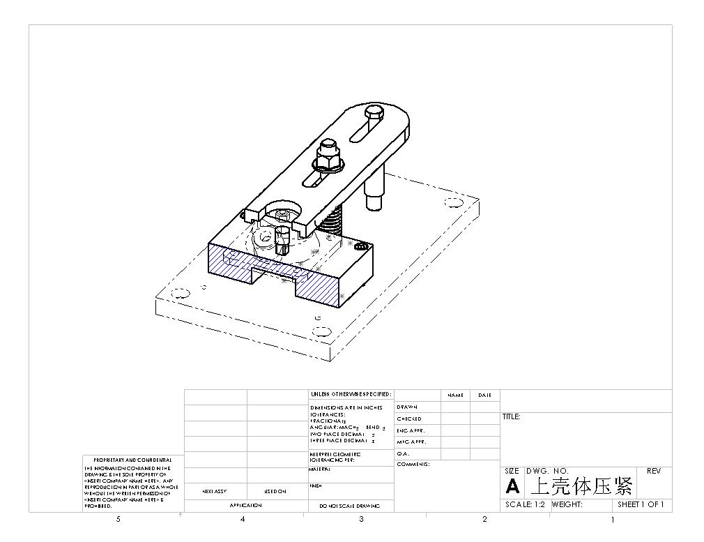

又发现问题
在普通的投影视图上可按上述方法实现,但在剖面视图上却无法实现,各位可有好办法?
发表于 2007-6-18 22:50:49 | 显示全部楼层 来自: 中国江苏无锡
1、在主配置装配体中插入切除特征,以切除你所要剖切的位置。
+ n9 x! M8 h9 @, q& s2 [) y) u3 }2、再按如上方法做交替视图。+ T% l7 H* r# C$ W5 U( g7 q2 d
3、在切除处放入区域剖面线,以形成剖面视图。如下图
