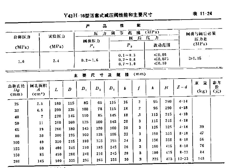

我想把8公斤的蒸汽压力降为5公斤,需要什么设备,各种设备的选型?
发表于 2007-6-17 08:09:01 | 显示全部楼层 来自: 中国云南昆明
选用活塞式减压阀,楼主可从如下的表中得出大致的概念:& k" K4 H# f3 n- f; v
