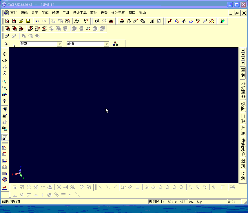

我在实体环境画了一个外径200的法兰,放到绘图环境后A2图纸都放不下,另外四个法兰螺丝孔调不到垂直对称,主视图也是带倾斜角的。想调整一下结果越调越歪,找不到基准。
! J' K4 q) Z8 Y" e1 z% ]4 n3 {请问,caxa的默认尺寸的单位是什么,如何修改默认单位?在设计环境里做的实体是什么方向,与绘图环境是什么关系?

关于改变默认单位
请点  设置-单位   然后更改想用的单位即可更改单位。

明白了尺寸默认单位是英寸,要用公制必须先设置单位为公制再绘图。
% h% W0 q+ G: u: K3 u1 g3 h三维图的基准面和二维的基准面是什么关系?如何保证三维和二维的基准面一致?

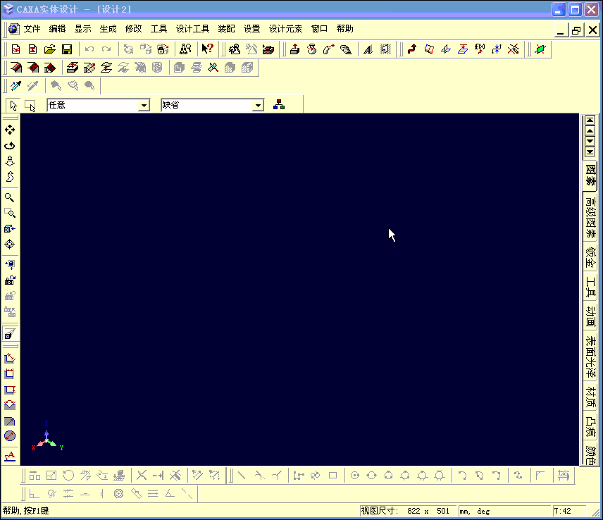

回复楼主的:在设计环境里做的实体是什么方向,与绘图环境是什么关系?
8 ^; a1 l  X6 V9 ?+ _
& h9 c5 M0 X! J( Z3 j您可以选择下图中所示的这种绘图环境去工作,此种绘图环境包含有全局坐标系。这样你就知道你所绘的实体图在什么位置,是什么方向了。
