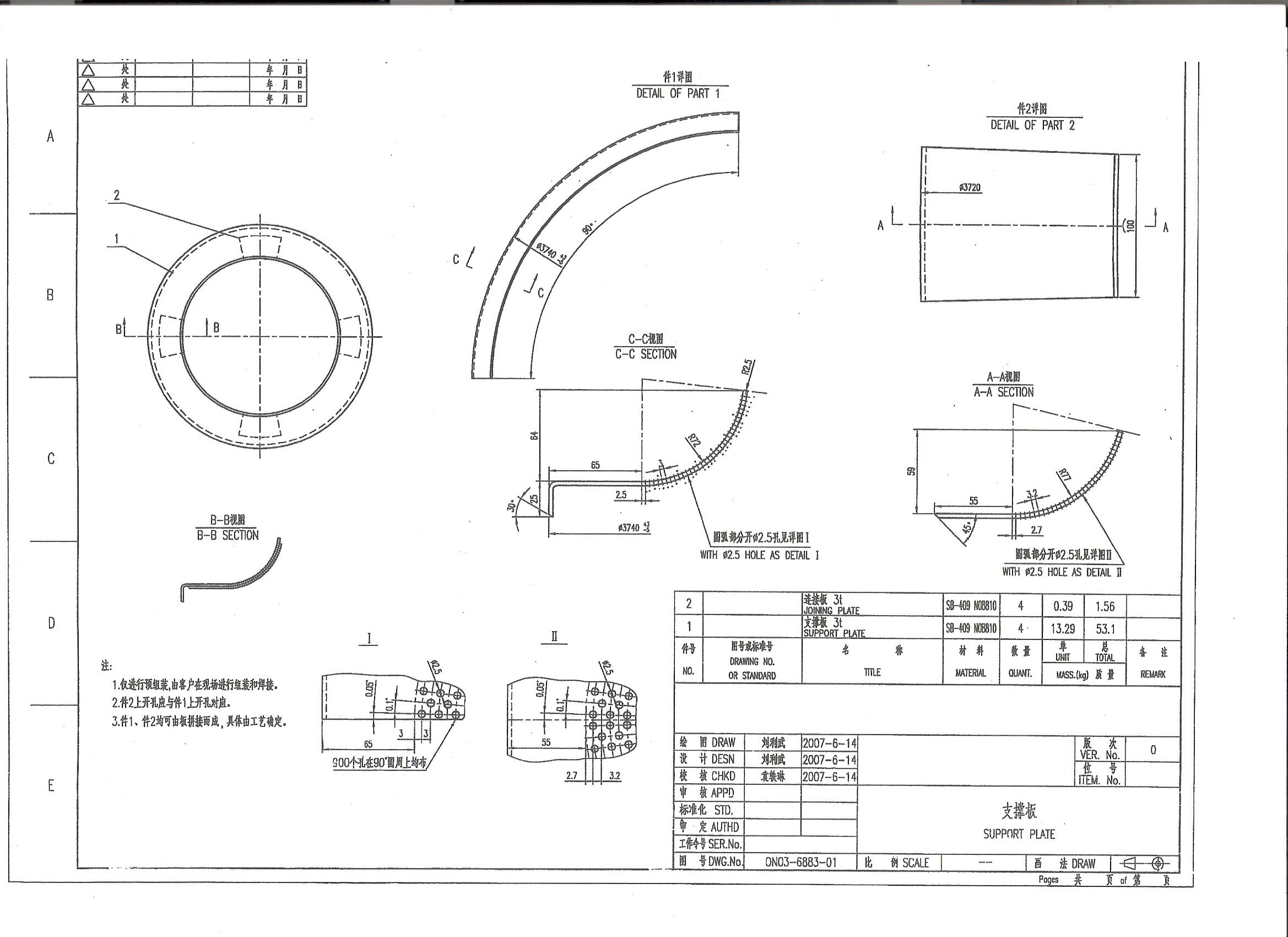

哪位高人能指点一下这个该如何加工,用什么设备?主要是外形。麻烦大家,谢谢
 楼主| 发表于 2007-6-20 00:01:47 | 显示全部楼层 来自: 中国上海
哪位高人能指点一下???谢谢!!!
发表于 2007-6-20 17:29:49 | 显示全部楼层 来自: 中国山西太原
先冲孔,再在油压机上压形
发表于 2007-6-23 15:25:54 | 显示全部楼层 来自: 中国广东中山
半径这么大,用滚弯吧。不过进口设备贵,我公司设计过铝型材的滚弯机,不过也要几十万,,,量小的话就不用考虑了
