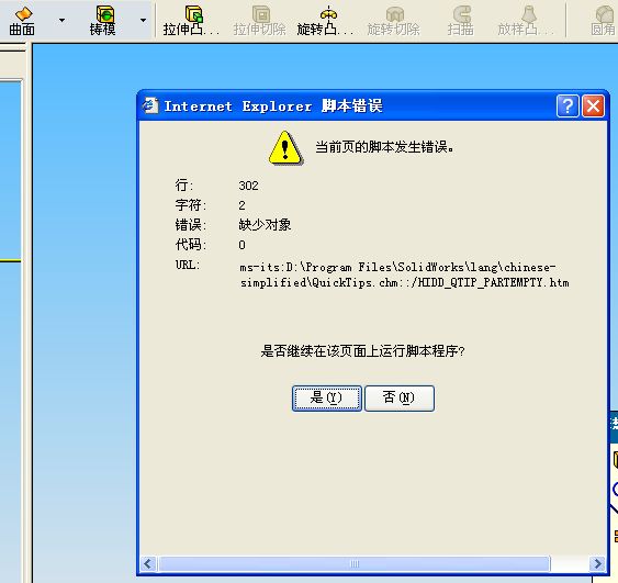

各位大大,昨天刚装了个SolidWorks2005,但是一打开或者一点击其它命令图标就弹出IETENET EXPLORER脚本错误,ms-its:\Program Files\SolidWorks\lang\chinese-simplified\QuickTips.chm::/HIDD_QTIP_PARTEMPTY.htm,什么问题啊。很恼人啊。
发表于 2007-6-17 01:07:41 | 显示全部楼层 来自: 中国山东济南
应该是帮助文档的问题8 W! A$ k- G1 ]0 t
8 x) V) S, K0 t+ a7 a$ t8 P
你把帮助关了试试

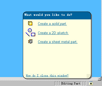

怎么关的啊,大大,因为我是初学的。
发表于 2007-6-17 13:46:50 | 显示全部楼层 来自: 中国山东济南
看图 % W+ z% w, [7 e9 w
点那个小叉。
