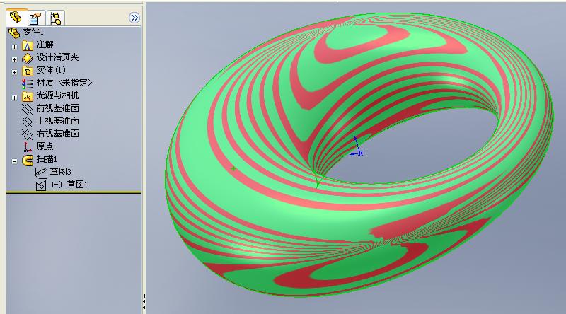

我想应该是变截面扫描吧!外圈像是个圆。

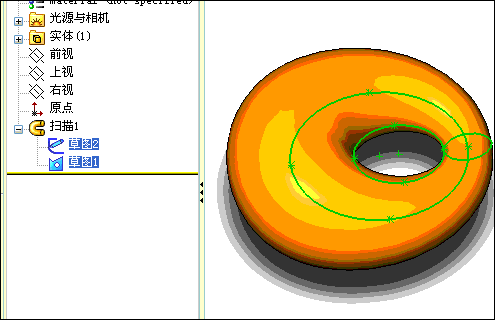

刚做的.
零件1.rar
219.61 KB, 下载次数: 14
艾飞 + 2 应助
 楼主| 发表于 2007-6-17 11:18:17 | 显示全部楼层 来自: 中国浙江杭州
打不开,重发。。。。。。。。。。。。。。。。。。。。。。。。。。。
发表于 2007-6-17 11:52:44 | 显示全部楼层 来自: 中国江苏常州
我是用SW2007做的,可能低版本打不开,我把步骤写上,先在草图1画2个不同心的园,然后在另一个垂直平面上作一个扫描轮廓的园.把这园上的两点与2个不同心园作一穿透关系,然后扫描就成了.

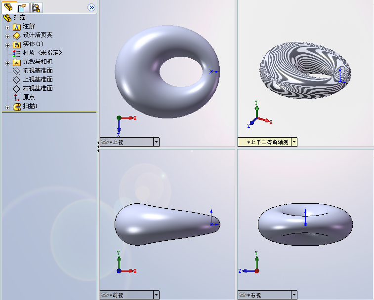

给你做了下简单的教程,但愿能帮到你
