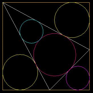

[分享] 正方形内的圆面积比
发表于 2007-6-17 11:04:26 | 显示全部楼层 |阅读模式 来自: 中国台湾
正方形等腰分割后,切出各圆
% d! q& m. ^! n' U$ \6 ~; y1 L令中间大圆的面积为其余各小圆面积和之半' ?' L3 _4 @! ]' u6 O4 v8 \8 T; H
+ a( S' @9 D- Q5 z4 r1 O' J

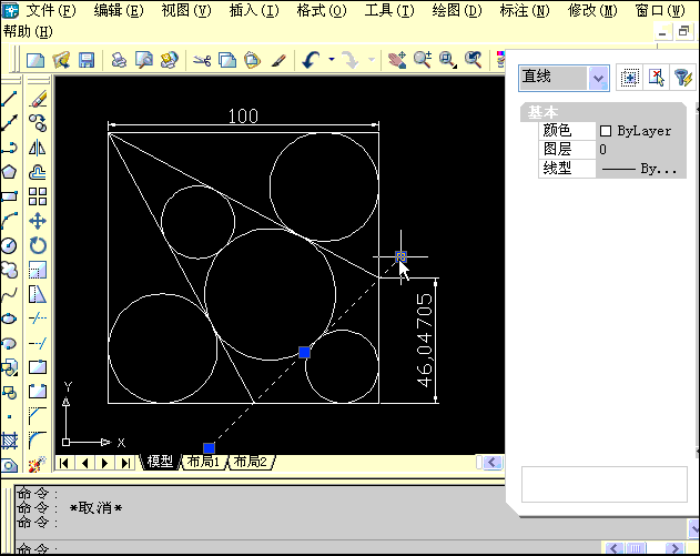

发表于 2007-6-19 13:00:34 | 显示全部楼层 来自: 中国广西南宁
可采用“精确选点法”解此题,得到的结果虽然不是理论绝对值,但能够达到很高的精确度,
在实际中如果遇到类似的问题,通过“精确选点法” 解题,应能够解决实际问题。5 K/ g8 z9 x6 H0 m) B  b; J7 B
下面动画演示只选取一部分解题过程,放映得慢些,好让大家看明白。- k8 s3 |6 y, d2 n! s" {
