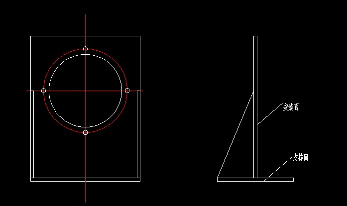

3 F( k1 D* Z8 W8 d2 q套装减速机与轴和基座的连接靠电机板,我们一直用的是下面的结构,可是问题多多:# \3 ^( P; t. q: \' l9 W7 U
1,由于焊接的问题底板不平0 i- u3 C, B5 d6 d/ P. x1 C
2,同样的原因,安装面不平,等螺栓紧固后加剧了底板的不平
+ p1 i1 i% Z' }+ r4 J: @8 @* S3,无法保证中间的法兰孔与底板的尺寸公差.% N3 F  N3 i; y5 K
----------------------------------# [& g2 T; D# D& `  z2 M2 V4 o6 e
你有什么办法吗?

楼主我在这看着有个疑问阿 你的底板是支撑面啊  还是安装面啊  迷糊~~~~~~~~~~~~

看了楼主说的话,你们的焊接件的底板和安装面好像是不进行机加的。. X3 z% t, d; z5 c: @9 ?
/ r2 l7 e* J# u' s; {1。底板不平可以校正,如果还是 不平的话就采用底板机加的方式来解决,不过一般情况下底板都是可以校正的。校正可以保证在2mm左右的变形,我们的焊接结构件是要进行机加的,一般加工面留下5到10mm的加工量,这足以解决不平的问题。
+ w8 V$ L$ H0 {9 G7 W2,安装面有问题,合理的结构话应该是在两边都有筋板,楼主是却是只有一边才有,如果是整体结构的问题,那么筋板的尺寸好像有点大了,焊接应力主要集中在一边了,还的那个办法,无筋板的面进行机加。
7 i* _: x' I% x+ \4 V0 c, B按常理来说这样的变形是可以通过校正来解决的。' ^2 p# L( a7 Y( P9 Y0 d& _% S
3法兰的问题其实很好解决的,法兰在下料的时候不要下大了,要留量进行机加。
! S& C0 @2 m' W1 t9 ]( A( e* J
/ ?9 X0 Q" P) |5 X5 u楼主给的图没有尺寸,其他的就不好说了。+ h9 C' n' ^% f
给了尺寸就好了呢 。

在按装板上留加工量,焊好了,板支撑面固定在铣床上光一刀就可以了

可是只有法兰孔是加工的,其余的都不加工,因为我们给的价格不够.
$ o4 |. O$ n% _( J0 b4 I% U+ k事实是总是中间向两边翘曲.
0 l, B2 D( r  j8 ~1 W% ?6 y* ~5 ^-------------------------/ q6 _) G0 ?3 l" }& S/ g- @: Y
矫正是肯定的,除了外,还有别的什么办法吗?

基本上就没有了 ) w) Z! e8 q/ s8 }. @& s
楼主你们那里的铆工技术水平怎么样呢?
5 [. j5 Q% d0 c校正对铆工的经验要求很高,我的师父在校正方面非常的不错,现在已经是铆工的高级技师。! G9 [* q( \0 z- \1 ]: L: `4 m& ?6 \
如果要校正这样的结构件需要技术水平很高的铆工。
* H* N# o. v5 h; ]- U还有就是焊工在焊接的时候对于焊接的参数要控制好,并且要选择焊接技术水平的高的焊工进行施焊。
4 ~5 D3 Y3 b, T8 N看样子楼主的老板是私人吧。也只有私企才会选择不进行机械加工。象楼主说的这样的结构件我觉得在设计时就有点问题,焊接应力过于集中到了一边,如果有可能还是改一下图纸。

还有一点楼主的结构件的筋板太靠近两侧了。焊接的应力的释放找不到好的地方,全部集中到了内侧,校正比较麻烦呢。
