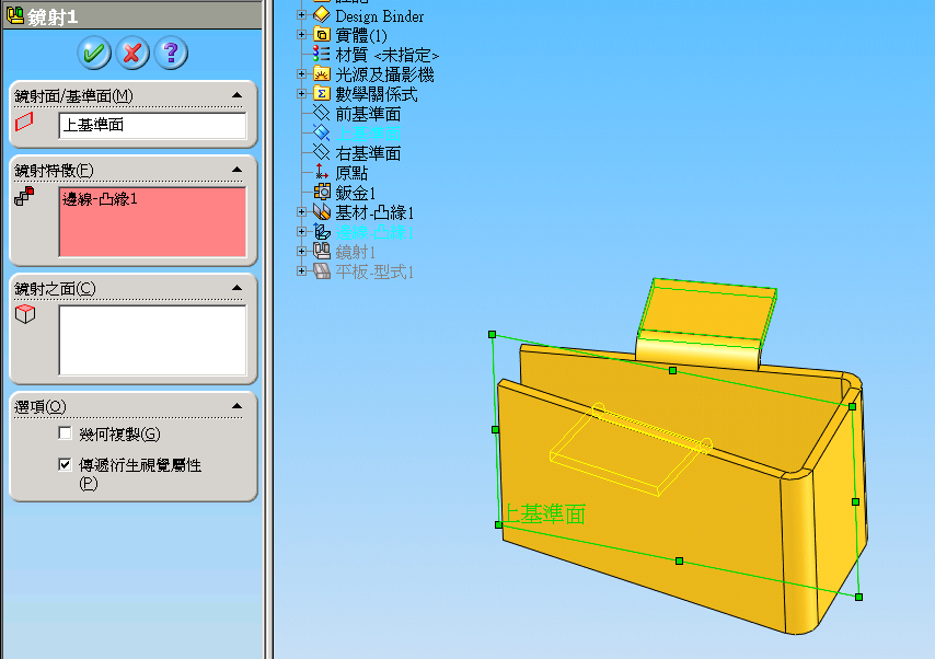

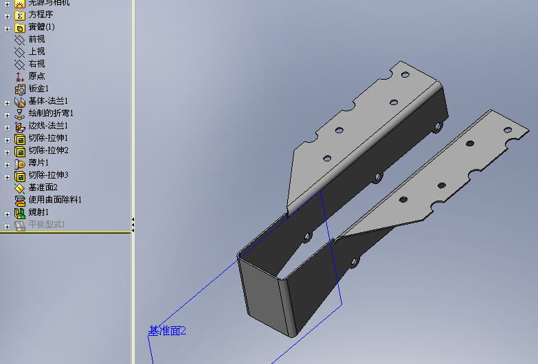

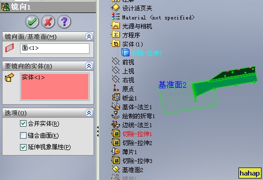

那个折弯怎么不能对那个基准面1镜像呢?2007版的,老是找不到原因,请各位大侠指点!!

是不是要这样的,你想单独做折弯的镜像是不行的,你可以变通下,做一半后再镜像.

谢谢!请问为什么不能镜像特征?而必须镜像实体呢?
% t" i. b5 X5 a, R) |
; v( M* g2 _+ g5 Q我很想弄清楚为什么?我看到别人做的都可以,自己做就出现了问题

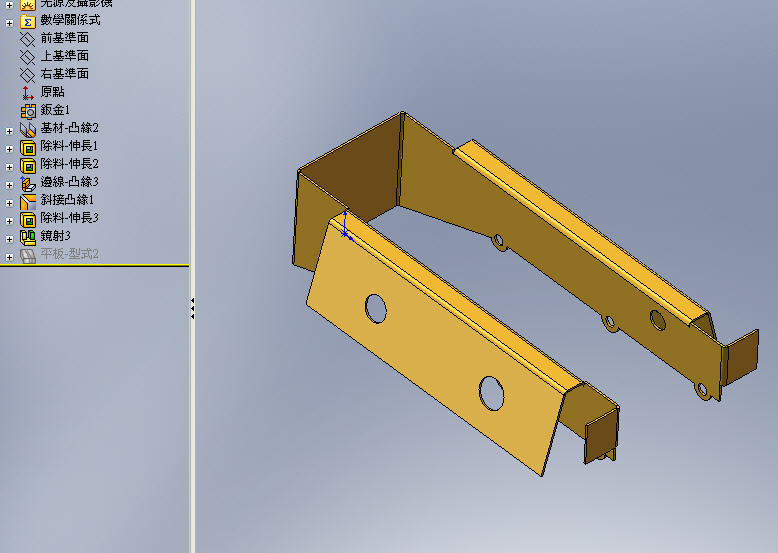

发表于 2007-6-18 10:48:13 | 显示全部楼层 来自: 中国台湾
原帖由 muzichun2006 于 2007-6-17 19:49 发表 http://www.3dportal.cn/discuz/images/common/back.gif
3 l4 M% r6 \0 t+ p# T& v谢谢!请问为什么不能镜像特征?而必须镜像实体呢?: B) M1 X: d3 L! X
' I6 ~6 B; A% D. b2 E6 p' d! f- _
9 R5 N7 C" F  r8 m6 E; h( G# V4 {2 Y/ y! P5 _5 a6 |2 X

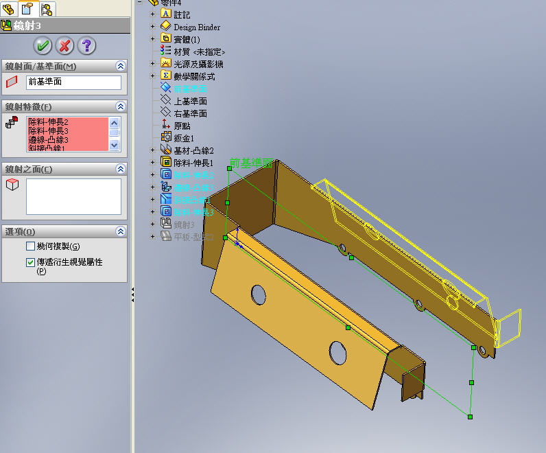

左右對稱時  完成半邊 實體鏡向是最快啦
( G2 X" E. @; f  r: @0 b要鏡向單一特徵時  當然對應邊要有料時

发表于 2007-6-21 15:40:31 | 显示全部楼层 来自: 中国台湾
不是不能 是看板金作法

发表于 2007-6-22 12:47:06 | 显示全部楼层 来自: 中国台湾
看看我的樹 研究
发表于 2007-8-8 11:55:13 | 显示全部楼层 来自: 中国四川成都
最好用实体镜像
在设计对称钣金件时最好用实体镜像。先画出零件的一半然后镜像实体,得到想要的零件。

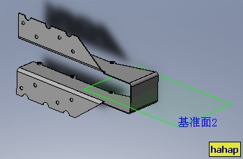

哈哈!!我来给你答案,自己认真看清楚问题出在哪!!这是我拿你刚才的文件做的!!

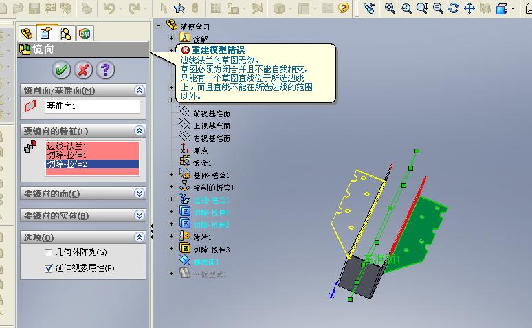

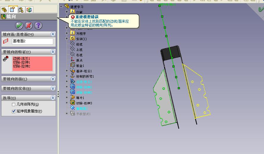

 楼主| 发表于 2007-8-31 16:55:21 | 显示全部楼层 来自: 中国安徽阜阳
我刚才从做了一下,怎么还是镜像不行,麻烦你说一下那里除了问题?
