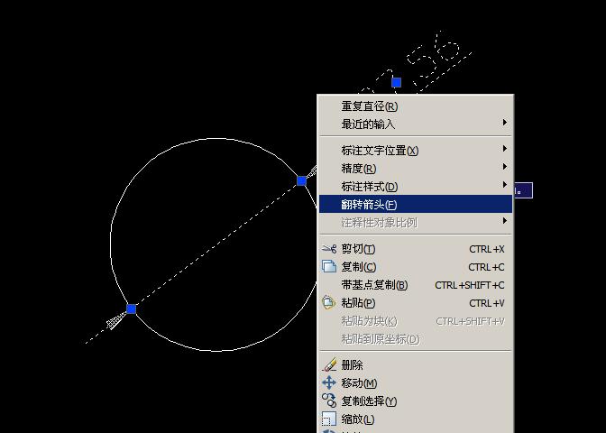

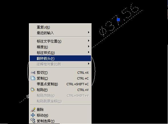

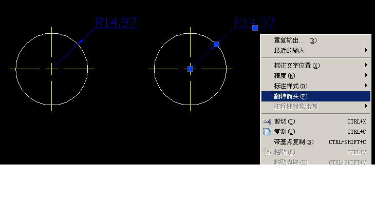

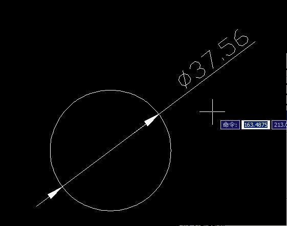

AUTOcad2006以后的版本有了翻转箭头功能,好用呀。9 M) ]1 g  Z, F$ A) n; I4 V( M) t5 `
4 x. j) C9 w" Y: S- x
在选中了尺寸后单击鼠标的右键就可看到了# A6 R* L' L# f; H  T2 z) Y
) w* \+ H# b, M
看用此功能标注的图。

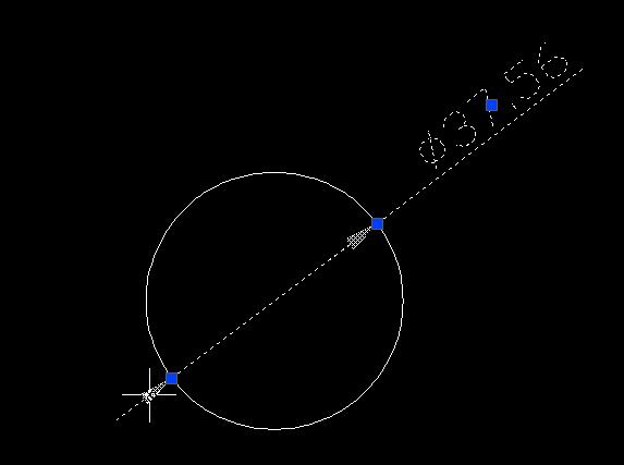

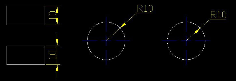

呵呵,其实aware 也错了,事实不是这样的,在另一个箭头上右击鼠标,翻转箭头,你再看:是不是也翻转了?这个要针对每个箭头采取翻转操作的

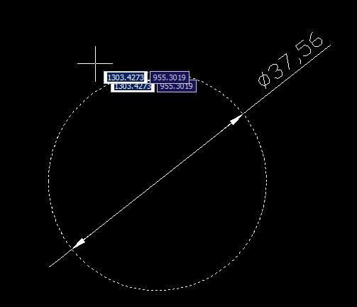

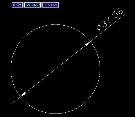

原帖由 xgrsx 于 2007-6-20 09:19 发表 http://www.3dportal.cn/discuz/images/common/back.gif
& O1 e& u5 P2 }8 F+ a14楼的朋友,我在两个箭头上都试了,怎么只翻转一个呀?你试过了吗?能否传个图上来,我的机子试了N遍也不行呀!
0 w6 Y( A* }% n' u( x9 b
对不起,朋友,我是用AutoCAD Electrical 2008来验证你说得问题的,很正常,看图:
发表于 2007-6-20 13:56:35 | 显示全部楼层 来自: 中国江苏常州
回复 #18 jtyuer 的帖子
不好意思,用AhtoCAD2008验证了一下,确实只能翻转一个箭头
