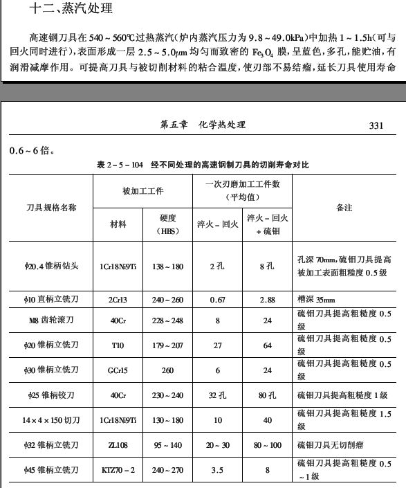

本人刚接触蒸气发蓝,想了解很多东西,望知道的各位大侠赐教

还有 我们生产的是电机,用的是武钢800 宝钢800,600的材料 一般发蓝是先排2个小时的油烟,在边加热边通蒸气,温度在520左右
发表于 2007-6-26 14:29:19 | 显示全部楼层 来自: 中国江苏盐城
barff process 蒸气发蓝处理 barffing 蒸气发蓝处理
" B; y, o! M& t7 D3 s& G5 R, J8 d7 K$ l3 ]( D7 c9 T( l
发蓝是将钢在空气中加热或直接浸於浓氧化性溶液中,使其表面产生极薄的氧化物膜的材料保护技术,也称发黑。钢铁零件的发蓝可在亚硝酸钠和硝酸钠的熔融盐中进行,也可在高温热空气及500℃以上的过热蒸气中进行,更常用的是在加有亚硝酸钠的浓苛性钠中加热。发蓝时的溶液成分、反应温度和时间依钢铁基体的成分而定。发蓝膜的成分为磁性氧化铁,厚度为0.5~1.5微米,颜色与材料成分和工艺条件有关,有灰黑、深黑、亮蓝等。单独的发蓝膜抗腐蚀性较差,但经涂油涂蜡或涂清漆后,抗蚀性和抗摩擦性都有所改善。发蓝时,工件的尺寸和光洁度对质量影响不大。故常用於精密仪器、光学仪器、工具、硬度块等。 5 k5 ^8 x) v6 D5 w
可以用电镀等方法代替,常用于金属的防锈和防腐.

帅哥 ,我说的是无液体的发蓝,非液体发蓝,搞清楚啊
