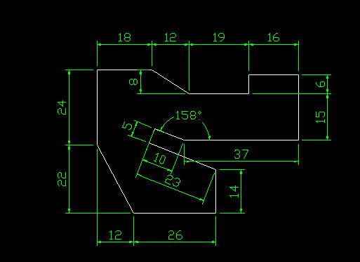

大家看看能不能画出来啊,我老是有误差不能闭合!!!不知道是不是标注错了.原题老虎工作室习题第一章1-4(他的标注可能不全)

就是不能闭合,原图的尺寸精度不够,最后的尺寸12为12.18.

发表于 2007-6-18 08:15:55 | 显示全部楼层 来自: 中国江苏苏州
这是个零件图,不能闭合是很正常的,我们在做零件设计时为了加工方便,对有些不重要的尺寸尽可能取整,这样的误差是建立在不影响零件的使用和功能的,此图也是这个原因,做图的人把标柱的精度设为整数才出现这样的问题.

像这种练习题我以前也画过' ?1 p8 P7 o! m& u6 j% a9 a0 D( r7 l
也是不能闭合
* F3 [. ~/ U$ i2 l* i7 l* C你把尺寸精度调高点就能看出是为什么了
. }& v  Q! h2 D  e6 G9 j) W# D(小数点后面还有很多数字呢,呵呵)

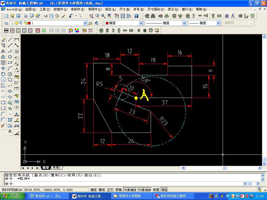

发表于 2007-6-18 11:23:55 | 显示全部楼层 来自: 中国黑龙江鸡西
如果以[email=“@10]@10〈158[/email]的方式在A点画出直线,然后分别作半径5和23的圆,从交点画长度为5和23的直线就可以闭合了!
4 Z. C* f5 l* R6 U6 N& [% x* E如果长度为5的直线不与长度为10、23的直线垂直,那158度角的标注还是很必要的呢,不然将少一个尺寸约束,图形有无数解。( N! a4 q4 D2 W; R

 楼主| 发表于 2007-6-18 18:33:03 | 显示全部楼层 来自: 中国浙江绍兴
原帖由 xgrsx 于 2007-6-18 08:46 发表 http://www.3dportal.cn/discuz/images/common/back.gif
! ]6 N# F3 n( X" t! j( ?将5和10这两个尺寸去掉,就可以了
4 T" Q7 Y: z2 `+ n: c! c/ e7 p: p0 B去掉这两个尺寸怎么作图
发表于 2007-6-18 18:50:24 | 显示全部楼层 来自: 中国黑龙江哈尔滨
尺寸链不能闭和,把不重要的"一个尺寸"去掉就可以拉,去掉两个恐怕不行吧!
