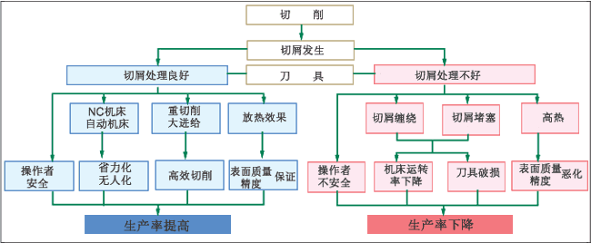

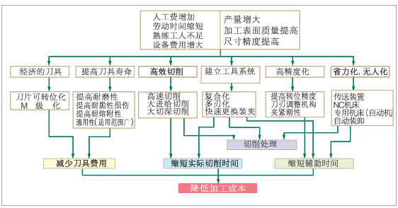

合理选择刀具,降低加工成本+ Q3 T" T- V+ o+ Y5 B, T& {
合理选择刀具,降低加工成本

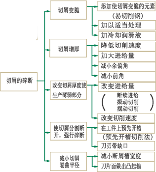

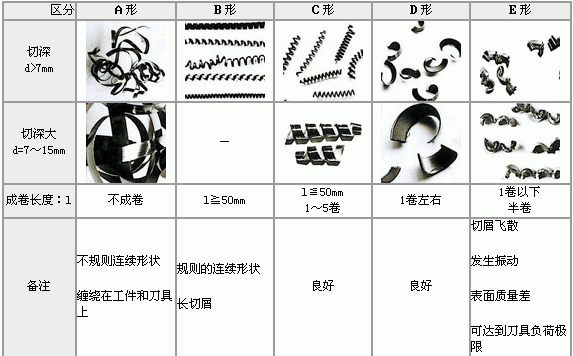

% [( M9 F6 Q( F( h# B1 t4 I7 N9 T3 s车削钢加工及切屑形状
7 P5 }$ M: f6 X! G teigen_kirikuzuc2.gif 8 x/ \. a/ @( u( J) m2 ~! k* I/ Y
4 p7 Q) L5 t, k* m& b- y. D5 e' i+ n
8 q9 y: \( R! e2 Z切屑处理对生产率影响
渔樵 + 5 好资料
