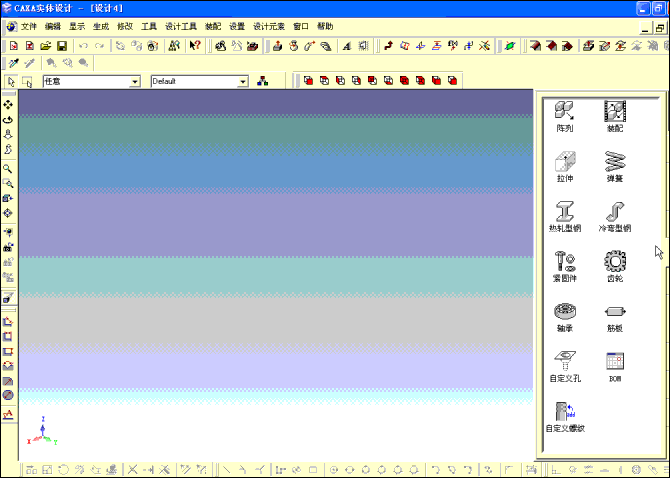

CAXA实体生成的螺纹在轴测图里却显示不出来,有什么变通的方法,或者是哪里还需要设置呢,
发表于 2007-6-18 09:36:50 | 显示全部楼层 来自: 中国广东汕头
CAXA的紧固件是贴图的产生的,除非是直接在特征中生成或者切除而产生的螺纹才可以显示
