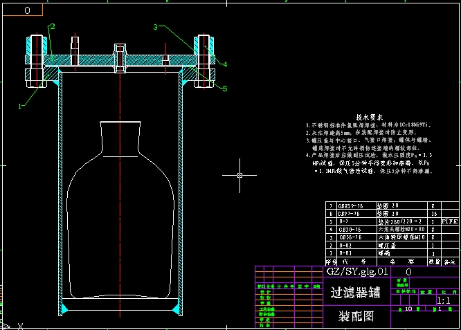

本单位要加工一个充气加压排液装置,图纸附后,我们想了解加工后的产品如何检测耐压试验?* Z* i  b! i, w  ?

发表于 2007-6-18 10:21:35 | 显示全部楼层 来自: 中国浙江绍兴
看不清,不知道里面是个什么东西?
 楼主| 发表于 2007-6-18 10:40:39 | 显示全部楼层 来自: 中国河北邯郸
里面是一个玻璃瓶,塑料管通过中间结构的接口插入玻璃瓶中,气体通过左面孔加入,将玻璃瓶中的液体压出。
发表于 2007-6-18 16:42:40 | 显示全部楼层 来自: 中国安徽马鞍山
楼主画的不是很清楚我无法看到油液是怎么排出的?请将图纸细化下。

楼主,
' \  }7 V1 e/ Y9 _# a(1)应根据容器的技术参数(设计压力、设计温度、介质),确定其是否应受《压力容器安全技术监察规程》管辖的容器。
3 h) v0 s# `, K' k8 ](2)假如该设备是压力容器(即属《压力容器安全技术监察规程》监察的),从事其设计、制造的单位必须取得相应资格。否则,属于非法。: V; ^1 ~, _/ F; M  @5 c
(3)属于非法设计、制造的压力容器不得投入使用。
7 Z) a6 u0 G1 `+ Y' _, L: U(4)至于楼主的问题,按GB150《钢制压力容器》、《压力容器安全技术监察规程》进行即可。
" q% }5 m. \/ O以上请楼主特别注意。

发表于 2007-6-22 19:57:30 | 显示全部楼层 来自: 中国北京
这个问题很简单,首先将容器中注满水,然后将左右两个小孔封闭住,最后将中间的小孔和压力水泵连接好,就可以试压了。当然所有的封闭和连接都要达到压力要求
