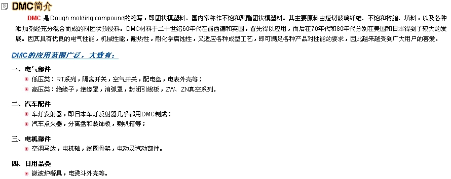

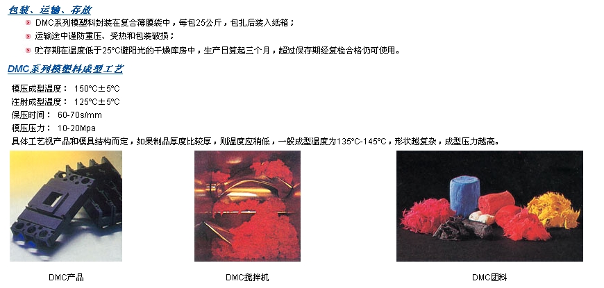

DMC (Dough  Molding  Compounds)/BMC (Bulk  Molding  Compounds)  团状模塑料
3 ~) K9 ~0 j4 M) S' h3 |* wSMC (Sheet   Molding  Compounds)  片状模塑料2 |, D5 Y0 F5 ?+ o

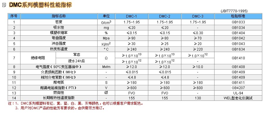

相关检测标准:/ L2 u$ m! ?5 {% V' W5 J* U
JB/T 7770-1995 不饱和聚酯玻璃纤维增强模塑料
9 n7 V* r6 j! X, X
http://www.3dportal.cn/discuz/viewthread.php?tid=149027&highlight=%B2%BB%B1%A5%BA%CD%BE%DB%F5%A5%B2%A3%C1%A7%CF%CB%CE%AC%D4%F6%C7%BF%C4%A3%CB%DC%C1%CF9 F6 E  q) k4 n. s! J
+ d; O$ I7 t/ _) t$ [3 z
GB 1033-86 塑料密度和相对密度试验方法8 v4 @: i: g4 g3 {+ U' D
http://www.3dportal.cn/discuz/viewthread.php?tid=179274&highlight=%CB%DC%C1%CF%C3%DC%B6%C8%BA%CD%CF%E0%B6%D4  L+ D& V0 j7 Z" }6 O: b7 s
& w  [! x" C. C* YGB/T 1034-1998 塑料吸水性试验方法
( }% S& x* e$ H& r& t, rhttp://www.3dportal.cn/discuz/viewthread.php?tid=280293&highlight=%CB%DC%C1%CF%CE%FC%CB%AE%D0%D4%CA%D4%D1%E9%B7%BD%B7%A87 o2 r0 _: p" y" S& }
( C/ N7 a. s# }, S  t- r% ?% x[ 本帖最后由 多米多来 于 2007-6-18 12:28 编辑 ]
 楼主| 发表于 2007-6-18 12:44:08 | 显示全部楼层 来自: 中国江苏无锡
GB 1404-1995 酚醛模塑料
: |( W, O6 H( l. V/ _; dhttp://www.3dportal.cn/discuz/viewthread.php?tid=297254&extra=page%3D1
8 a! o+ I$ I% l* B
0 z, C( e* c  p- WGB 1042-1979 塑料弯曲强度试验方法( d- ~6 ]8 _: i1 L4 X
由GB/T 9341-2000 塑料弯曲性能试验方法 代替
, @* |: F( W4 L" x" x. O" K
http://www.3dportal.cn/discuz/viewthread.php?tid=166636&highlight=%CB%DC%C1%CF%CD%E4%C7%FA%D0%D4%C4%DC%CA%D4%D1%E9%B7%BD%B7%A8
: d  A  s4 v8 W7 U: {3 j) h' |9 z/ c; e. D
GB/T 1043-93 硬质塑料简支梁冲击试验方法5 A: g% ?) y8 s
http://www.3dportal.cn/discuz/viewthread.php?tid=234647&highlight=%D3%B2%D6%CA%CB%DC%C1%CF%BC%F2%D6%A7%C1%BA%B3%E5%BB%F7%CA%D4%D1%E9%B7%BD%B7%A8! G* r$ B6 j- o" k4 F" U
/ Q6 C$ w$ |( [5 S# k
[ 本帖最后由 多米多来 于 2007-6-18 12:45 编辑 ]
 楼主| 发表于 2007-6-18 13:08:01 | 显示全部楼层 来自: 中国江苏无锡
GB/T 1408.1-1999 固体绝缘材料电气强度试验方法 工频下的试验! D' c2 r2 d/ l( N9 _$ a
( 新标准: GB/T 1408.1-2006 固体绝缘材料工频电气强度的试验方法
' K  g& _9 N1 z, z                    GB/T 1408.2-2006绝缘材料电气强度试验方法第2部分:对应用直流电压试验的附加要求 )
# F# M5 u. c' c- X3 Z. v% Z% h2 D; Ohttp://www.3dportal.cn/discuz/viewthread.php?tid=173710&highlight=1408: _8 p" _( x8 `5 U, ~+ G
2 a8 `& N8 ?6 ^* u4 J0 m
GB/T 1409-2006 测量电气绝缘材料在工频、音频、高频 (包括米波在内)下电容率和介质损耗因数的推荐方法1 o) ?2 d3 Z1 L- f5 j
http://www.3dportal.cn/discuz/viewthread.php?tid=166952&highlight=1409! Q6 s+ L1 B7 t9 {- z
1 w" E6 j+ R/ T+ k* U
GB/T 1410-2006 固体绝缘材料体积电阻率和表面电阻率试验方法
; d8 z/ K1 ^; E0 ^http://www.3dportal.cn/discuz/viewthread.php?tid=155658&highlight=1410
0 Q: C+ Z& N. G" i$ r2 s$ |) G2 O1 E8 M
GB1411-1978 固体电工绝缘材料高压小电流间歇耐电弧试验方法 作废4 {3 l1 Y* X7 _2 w
GB/T 1411-2002 干固体绝缘材料 耐高电压、小电流电弧放电的试验7 k7 v3 n* Y8 i3 [
http://www.3dportal.cn/discuz/viewthread.php?tid=297282&extra=page%3D11 W( L1 f& M/ h9 P
3 y  `, ]0 Q" L6 M( [
GB/T 4207-2003 固体绝缘材料在潮湿条件下相比电痕化指数和耐电痕化指数的测定方法
3 L; W; m( x$ W5 T7 khttp://www.3dportal.cn/discuz/viewthread.php?tid=126076&highlight=%B9%CC%CC%E5%BE%F8%D4%B5%B2%C4%C1%CF
