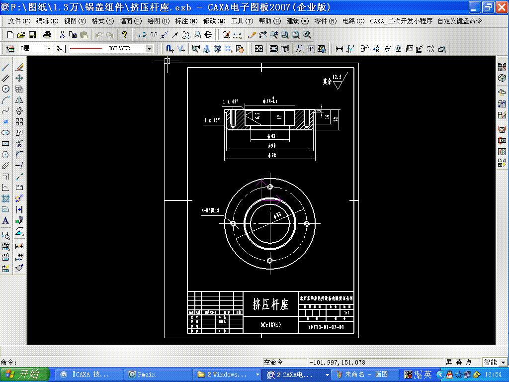

在做实体时4-M6的螺纹孔如何定位?内螺纹怎么作?请各位大虾指点一下

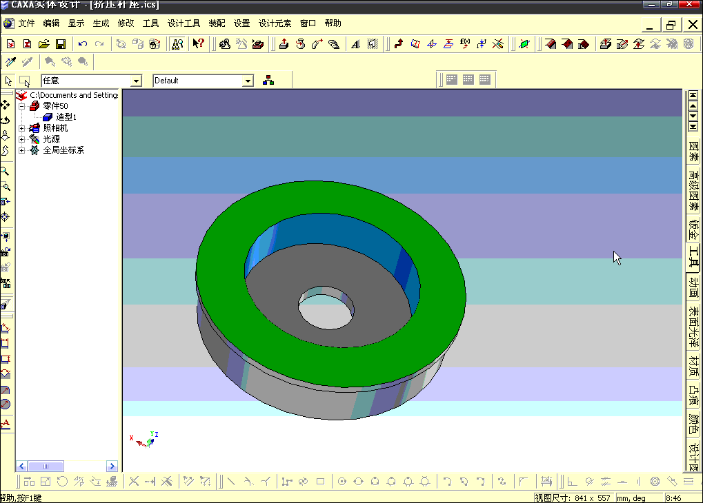

我一般是把孔特征先放到一个特征点上,比如圆心、象限点,然后用三维球移动,阵列。
发表于 2007-6-18 20:23:59 | 显示全部楼层 来自: 中国山东淄博
内螺纹可以用贴图来做.如果不是要求具体尺寸的话.
发表于 2007-6-19 08:46:14 | 显示全部楼层 来自: 中国广东汕头
下面是操作过程
