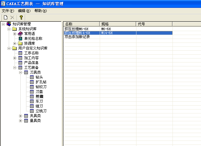

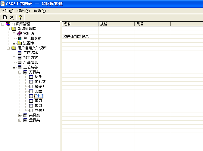

CAPP2007自定义知识库时“丝锥”项目上第一次输入显示正常,鼠标点到其他项目后再回到“丝锥”项目上,输入的信息不见了,不知大家有无高招,怎么解决啊,急急急!
图示附件
图示附件
图示附件
图示附件

我也是这样,后来发现只要是第一列名称相同的都会出现这个问题,你把丝锥型号放在名称前面试一试
