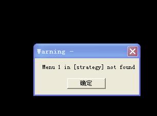

安装Mastercam HSM 高速加工模块时出现这样的错误,请问是什么原因造成的!有解决的办法吗?* O. M; r" T8 p/ i! Z' z5 A* i
我Mastercam 是9.1版的
/ @  N/ k; M9 Q! Q6 y2 ]/ m6 `6 E1 Z2 k/ Z
Mastercam HSM是 1.2.8.137 版的0 F8 v- |: W- E5 Q8 }$ D. ~6 v+ \: ]
" G, Q0 Y& k/ S+ h" f" R[ 本帖最后由 fyb312207252 于 2007-6-20 21:49 编辑 ]

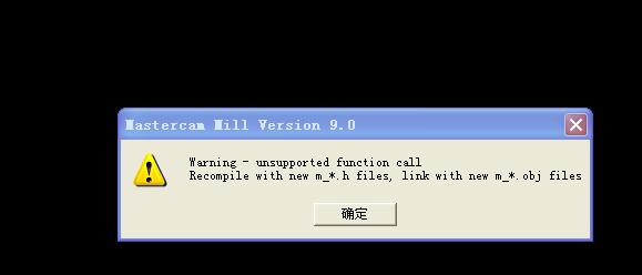

 楼主| 发表于 2007-6-18 21:53:21 | 显示全部楼层 来自: 中国广东惠州
打开Mastercam 想打开HSM模块时出现上边这样的错误了!
9 ~% }7 ]3 m! e$ S1 {. K; S+ }: p2 j: I0 `
HSM模块也运行不了!不知是不是我装错了,请高手指点下安装方法!谢谢
发表于 2007-6-19 00:39:02 | 显示全部楼层 来自: 中国广东深圳
我也出现了这个问题,也没有解决。等待中.......
 楼主| 发表于 2007-6-19 17:57:23 | 显示全部楼层 来自: 中国广东惠州
是不是三Crack文件不行呀~?有点晕~
发表于 2007-6-19 18:23:54 | 显示全部楼层 来自: 中国浙江温州
我的也是一样有没有高手帮帮忙?
发表于 2007-6-20 20:05:08 | 显示全部楼层 来自: 中国广东
换用MASTERCAM.V9.1.MR0304版本一定可以安装成功。
/ t/ U$ ~/ Q' g# y2 g; q不过安装好了只能欣赏,计算刀路的速度不敢恭维!
 楼主| 发表于 2007-6-20 21:48:04 | 显示全部楼层 来自: 中国广东惠州
哦!这样的~原来是我版本不是9.1版的!  算了~那只是"望梅止渴"了~呵呵!谢谢版主
