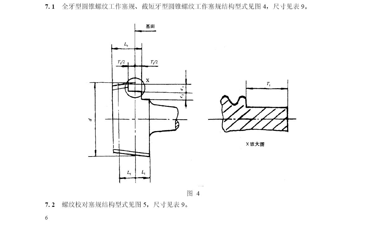

圆锥螺纹工作環塞规量规工作部分的结构型式和尺寸.如何判定工件合格.

国内采用通止规,就是有螺纹规有2头有2个螺纹,一种是通规,就是螺纹可以从头拧到尾,另外一头是止螺纹,就是螺纹不能拧到底。但是这种测量方法只能保证是锥形螺纹,不能保证锥度。
# \1 U+ W& |! x# ~1 @2 j: F( y国外多采用测量的方法,就是将螺纹规拧到某平面,然后用扭矩扳手扭动到某扭矩,然后测量螺纹规降低的尺寸,来保证锥度。

圆锥螺纹只用一个量规,基本型式如图所示。检验时用适当的力将塞规旋入螺纹,被检的螺纹端面在量规的两个平面之间就是合格的。
6 A# Z# J5 `' l楼主可以参考:
8 ]- i, \2 r2 v" g0 q* n0 [GB/T1581-1979米制圆锥螺纹量规(对应GB-T1415-1978 米制锥螺纹)
, k9 i1 F) ?- A; C! u2 oJB/T10031-1999用螺纹密封的管螺纹量规(对应GB/T7306   55°密封管螺纹)
$ v3 t8 s2 a7 U& C/ B/ {- S+ v
( C  q8 U$ o& b0 B" f两个标准论坛里都有,搜索一下“螺纹量规”都出来了。

我来补充一下,1楼2楼说法有误,对于圆锥螺纹,就不存在什么"通""止"规,那是针对圆柱螺纹而言的,对于圆锥螺纹,3楼说的是一种型号螺纹的测量方法,对于1:4,1:6的钻杆螺纹,请参照GB/T9253.1对于1:16的油管,套管螺纹,请参照GB/T9253.2   请楼主自行对号入座吧
