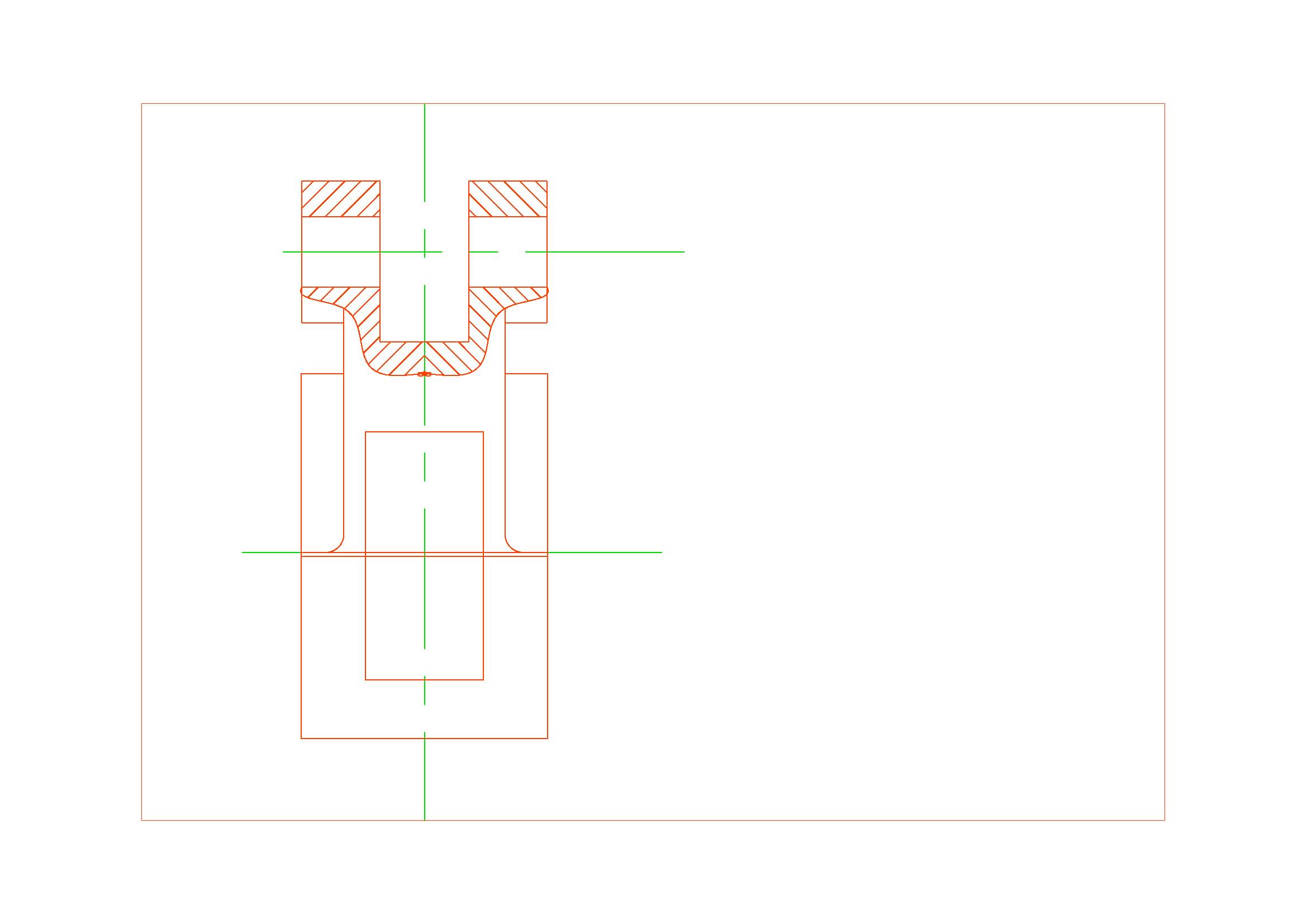

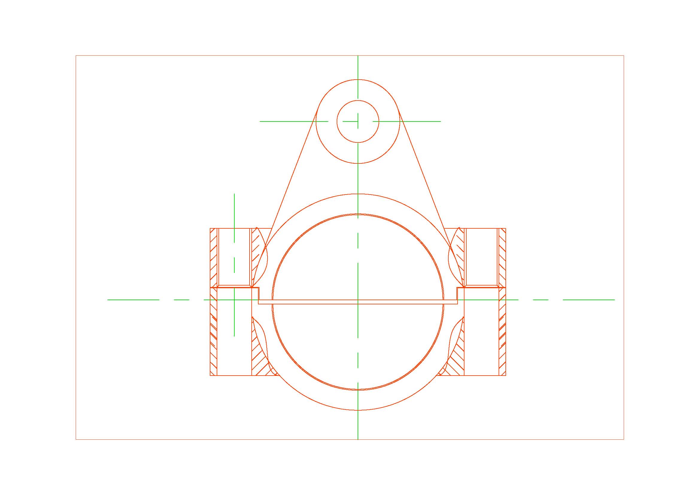

此连杆由连杆体和连杆盖组成  毛坯是铸件经过人工时效处理 材料QT450-10( U1 h' \. g; D* Z( p0 |& d
谁能分析下它的机械加工工艺 包括定位基准啊 之类的 各加工面应该怎么定位怎么样加工  机械学的不好 机械设计要求这样的  图用CAD大体画了下 大家应该能看懂吧  谢谢拉
( }% T% Y1 |$ S! {' D' }- N% C/ Y表达的不行不要见怪啊 有什么问题我解释下 :)
 楼主| 发表于 2007-6-18 19:26:37 | 显示全部楼层 来自: 中国江苏南京
不知道为什么颜色不太好 高手看下哈   谢谢拉

连杆早都是成熟的工艺了啊5 I  k  ?& t- T$ c) r8 [1 M
先粗磨端面作为基准-钻小头孔-拉小头孔-拉大头孔-切断-精拉两侧面(切断结合处)-磨结合面-7 u) e+ d8 y4 y
钻螺纹孔-...(螺纹定位孔、窝座加工)-半精磨两端面-精磨两端面-半精镗大头孔-(去不平衡质量)-5 x3 `" L9 O0 ^6 R4 v% c
精镗大头孔-珩磨大头孔-压轴套-精镗小头孔-。。。。
% B: l  |5 a  S7 h4 Z$ B定位无非就是端面、小头孔、还有外侧。

连杆体和连杆盖有一个凸的有一个凹的怎么切断啊 ? 就是第一个图的橙黄色的线 不是很清楚

按产品的要求,刨或者铣结合面及下底面,配对打孔(做好成对标记)上螺栓,划线,镗两头的连杆孔。

连杆体加工工艺仅供参考:8 U# F# V' m, x- }  Z
1,铸造毛坏,清砂,检验,人工时效处理.
- P2 d  }$ d: x7 ^; W2,划线_粗划连杆体两中心孔位置线,考虑上端面留量,粗划两孔两端面位置线.粗划两端面对称中心位置线.
9 V& U" }& w8 R: L+ g3.铣,按线找正,铣两孔两端面各留量4-5MM(参考对称中心位置线),连杆体上端面留量5MM.
1 M2 i$ i  Z. }4,检,回火处理.# B! b4 ^6 M4 b1 D- S' O  r
5,镗,按小孔端面及连杆体上端面找正,镗小孔至尺寸,小孔端面镗至尺寸(考虑对称中心位置线),倒角.
+ c- `, K: z5 X" k; w  s/ h$ f6,划,按小孔中心定大半圆孔中心位置,并划连杆体上端面位置线," `' D8 ^$ G5 c1 O- Y3 b4 E
7,铣,铣上端面至尺寸.
  z# N' D2 }  g; L8,划,按大半圆中心及小孔中心定连杆体上端面止口位置线,划螺栓孔位置线,
* t/ G  ]0 f& H- d9,刨,按小孔端面及内孔找正,刨连杆体上端面止口.2 v! Q7 m9 P6 F; n* N& \2 Q0 x
10,钻,钻孔.
, M$ m! r2 v- ]. |# _11,钳,将连杆体与连杆盖用螺栓锁紧.- L, E( y4 \! S6 d
12,镗,按小孔端面与内孔找正,镗大孔至尺寸,镗大孔两端面至尺寸(考虑对称中心位置线).& t+ s" |! I& c
13,钳,修毛刺, H! V0 O, z. M: i7 S$ ^$ {
14,检.; M% L/ x. @1 z6 X- P! [
/ f- {0 `2 e! l% w
; @# l- }1 A, s0 @) V) g% T: w; t( p
8 e7 `+ M+ b" V% [( H% `9 H采用线切割就能加工

我是扬州银河汽车连杆有限公司的,结合面有凹凸的连杆我们生产过.工艺过程是这样的.(以上柴连杆为例)
0 H" B! e  v# H# D- h粗铣两大面--粗磨两面-钻工艺孔-精搪工艺孔-车外圆-粗铣螺栓支撑面-杆盖切断-粗铣结合面-精磨结合面-精铣螺栓支撑面-精铣结合面凹槽凸台-钻\锪\铰螺栓孔-清洗-合盖-精磨两面-小孔精搪\大孔半精搪-压铜套-铜套钻油槽眼-铜套拉油槽-大小孔精搪-大孔珩磨-小孔滚压-拆盖-精铣瓦槽-合盖-检验-入库.4 k% B% P) {) Q. J! Q
你最关心的凹凸台加工,我们用的是卧铣,: m6 n$ g9 g$ T: ^2 P* W+ F
响雷了,要关电脑了,等一下再详细说凹凸台的加工.梅雨季节就是要注意安全.
zyj10282005 + 3 应助
发表于 2007-7-8 12:08:09 | 显示全部楼层 来自: 中国江苏扬州
上午漏掉了粗搪大孔和螺栓孔攻丝,--粗铣结合面-粗搪大孔-精磨结合面-......钻\锪\铰螺栓孔-攻丝-清洗-......
3 H# s0 t1 F& F: d$ U连杆凹凸台结合面的加工,我们用的是卧铣.
* Z; A0 f# f0 n. a/ D; Z8 ]将三个三面刃铣刀装在同一台卧铣刀杆上,之间用垫圈隔开,其中一个三面刃铣刀用来铣凹槽,另外两个三面刃铣出凸台.三个三面刃铣刀之间的垫圈是控制尺寸的重点,需要多备几个不同厚度的垫圈.6 n% k0 S+ U0 Z, t/ u. O
连杆必须杆盖同时成对铣,否则将不能装配.
9 Z0 o8 q! r( O8 Y7 h: P/ A还有不清楚的地方,就请告诉我.
