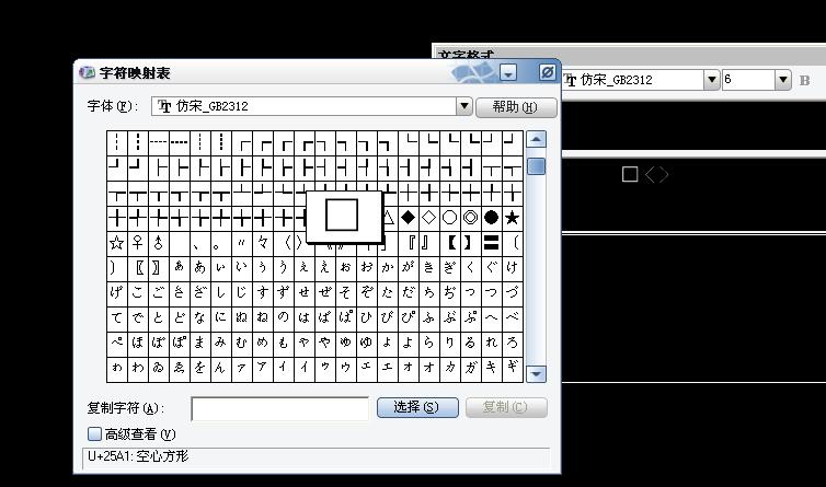

CAD中,标注时表示方形的方框怎样输入?

我的方法是标注后用编辑文字_ddedit上的插入符号进行修改!
发表于 2007-6-19 10:57:46 | 显示全部楼层 来自: 中国山东威海
真要省事,就把字体给改一下久可以了。例如给改成仿宋体的就出现方框了。

发表于 2007-12-26 21:16:48 | 显示全部楼层 来自: 中国四川达州
在格式,标注样式,修改,文字,选中绘制文字边框就可以了。
